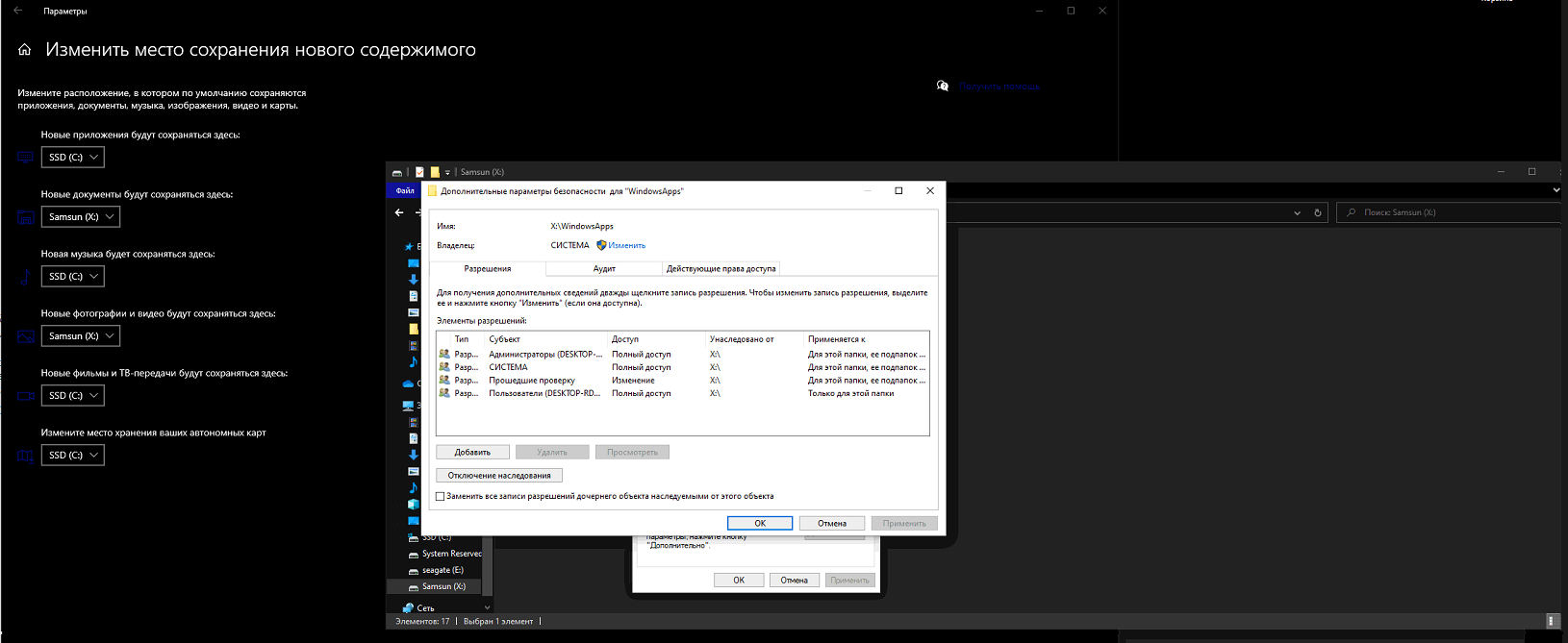

После перестановки Win10 на новый SSD, столкнулся с проблемой. На прошлой системе были установлены игры на жесткий диск в папку WindowsApps. Указать эту папку в новой системе, как основную, я не смог.

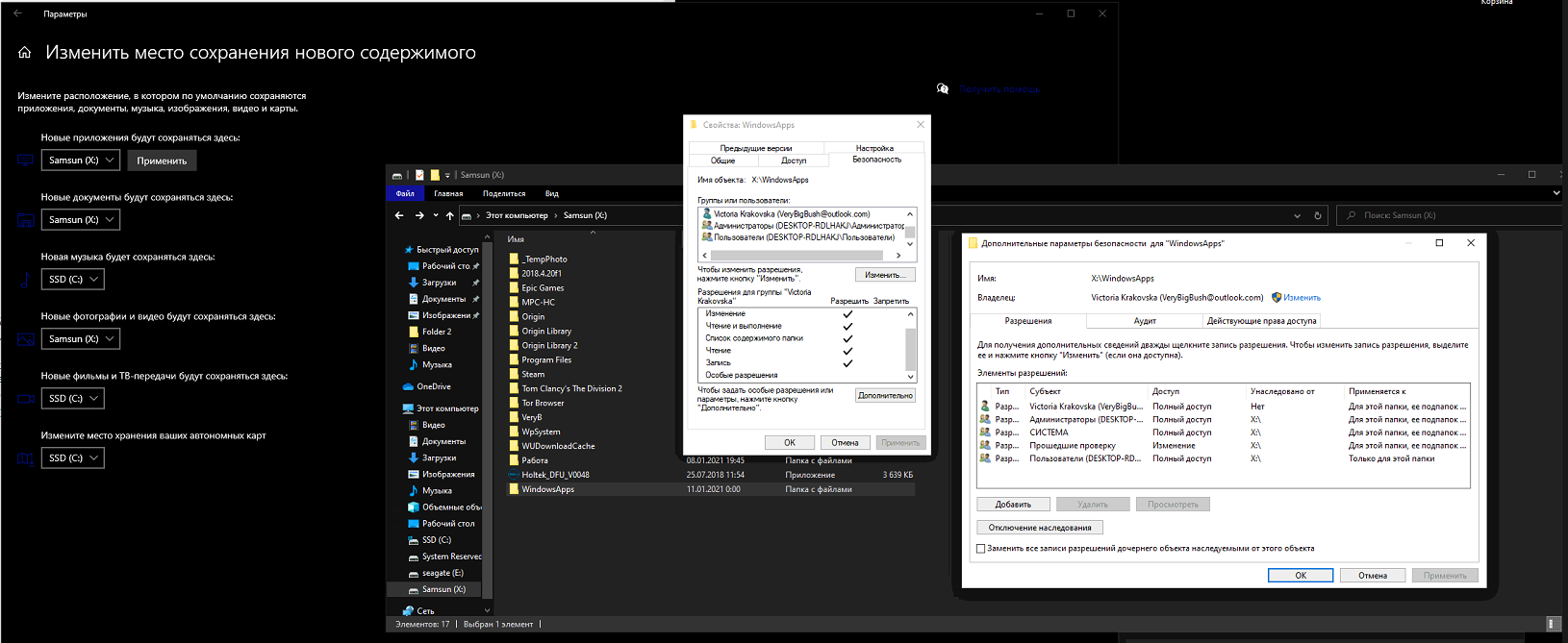

Пришлось после прочтения форумов, менять права доступа чтобы очистить пространство и установить эту папку заново (+указать ее для установки новых игр).

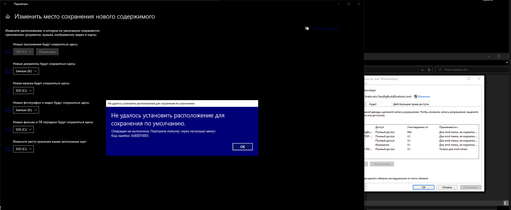

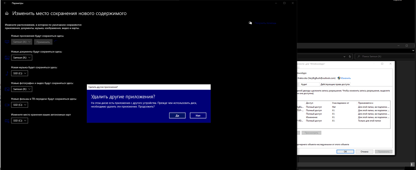

Но после удаления, когда в параметрах системы пытаюсь изменить "Изменить место сохранения нового содержимого" на мой жесткий диск, он восстанавливает папку (пустую!) WindowsApps, применяет параметры доступа владельцы как СИСТЕМА и сбрасывает доступ владельца того которого я указывал и выдает ошибку 0x80070005.
Перезагрузка системы не помогает. Права доступа не сохраняются. Папка удаляется, но при попытке внесения изменений она восстанавливается заново.
Можно ли в реестре, вычистить вообще этот путь к папке ?
(если в кратце, папку не удаляет, а постоянно восстанавливает с старыми правами, из-за чего не могу указать этот жесткий диск для установки приложений)

    Хотите сказать что придется заходить под старой виндой и снимать прова со всех жестких ? (права доступа на самом жестком диске я тоже изменил, владелец тома нынешний пользователь на новой win10) (или придется удалять старый вин и тогда все заработает ?)
