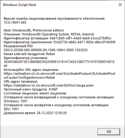

    Всё это конечнро хорошо, но есть проблема гораздо серьёзнее. И она уже юридического плана. Уточните, где и как Вы получили лицензию на 10-ку?
    Этот ответ помог вам?
    Пользователи, которые сочли этот ответ полезным: 10+.
  2. Анонимные
    2020-12-28T01:55:09+00:00
    вот это?
