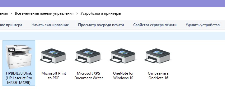

2,Изображения на первом компьютере , который подсоединён напрямую к принтеру через кабель USB
2,Так должно быть? Да

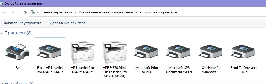

3,Изображения на втором компьютере , который подсоединён только роутеру.
3,Так должно быть? Да

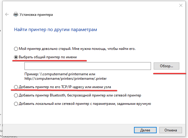

2, Могу ли,  я  добавить новый принтер ТОЛЬКО для второго компьютера используя сетевой путь ?
Как добраться до окна, которое Вы присоединили?
Да можете подключить сетевой принтер только ко второму компьютеру. Зайдите в Параметры-Устройства-Принтеры и сканеры - Добавить принтер и сканер. Должен появиться сетевой принтер в результатах поиска (если Вы его подключили к роутеру). Если же не появится, нажмите Необходимы принтер отсутствует в списке и появится окно, скриншот которого я Вам привел (ищите вручную через обзор или введя имя или IP адрес принтера)
