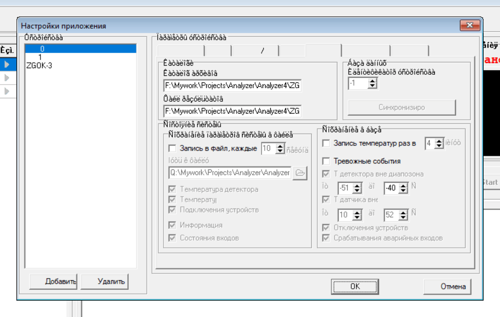

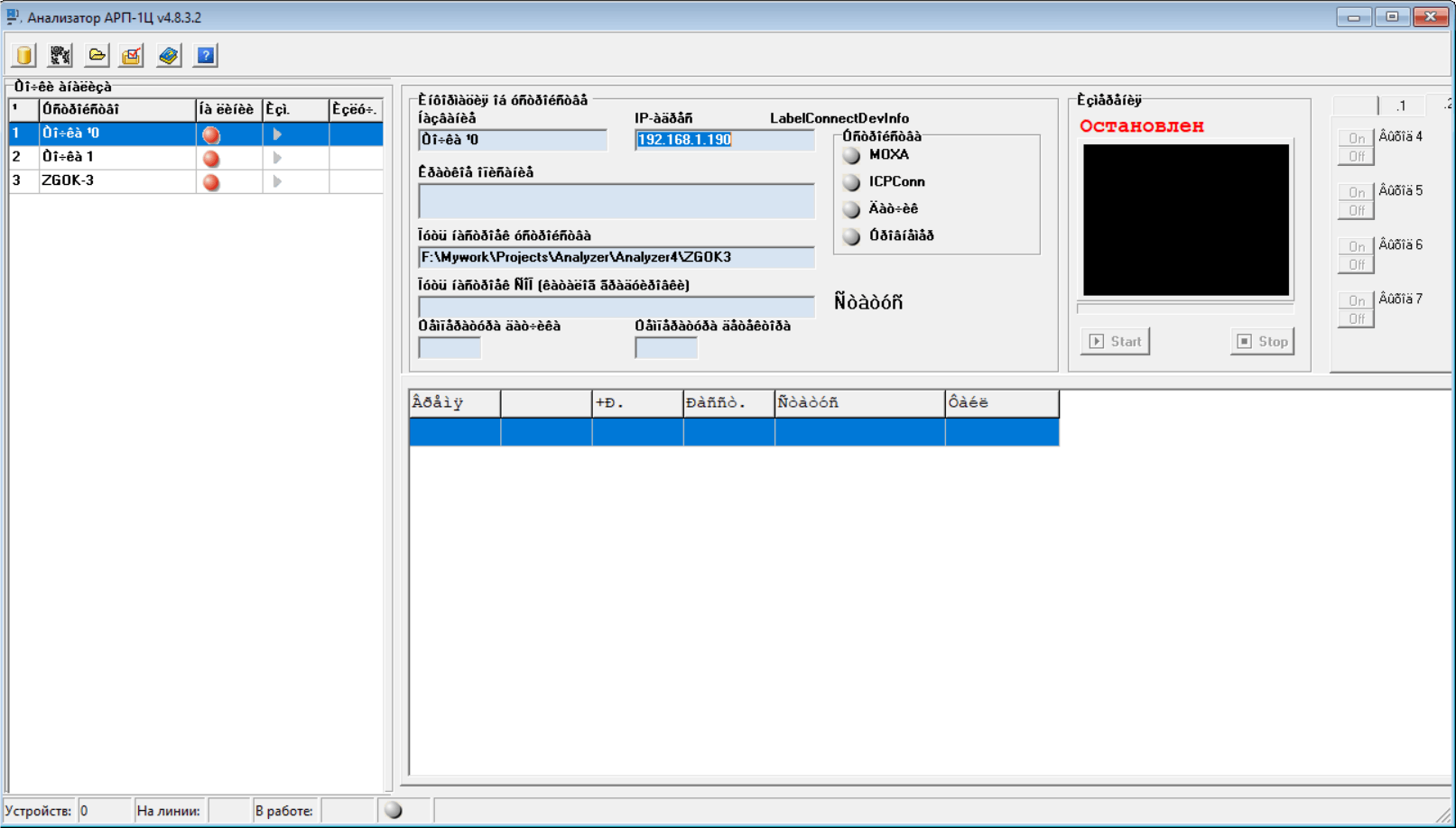

Добрый день . В некоторых старых приложениях не отображается корректно русский язык. Причём не отображаются надписи частично: некоторые показываются вполне корректно.
Все рекомендованные действия типа выставления на русский в графе "Язык программ, не поддерживающих Юникод" или изменение реестра (указание параметров c_1251.nls) пробовал - ничего не помогает. Обнаружил только, что если поставить галочку "Бета-версия: Использовать Юникод UTF-8 для поддержки языка во всём мире", то тип закорючек меняется, но все равно всё остаётся не читаемым.
Подскажите, что тут можно сделать?

На самом деле , проблема была со шрифтом MS Sans Serif.
Надо было подправить значения в реестре, и всё заработало. https://www.sql.ru/forum/1303794-1/polomalsya-shrift-ms-sans-serif-v-windows-10
