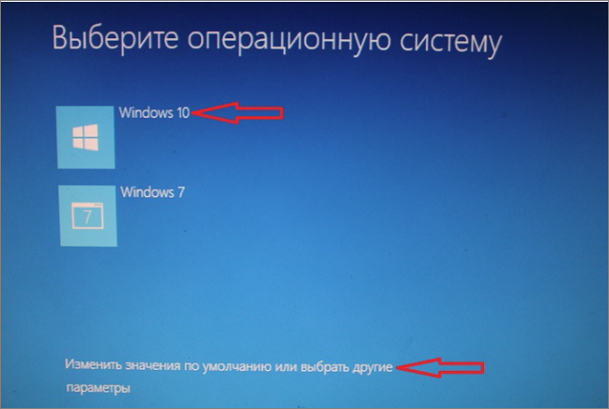

    Начните установку 10-ки из под BIOS, выберите тип установки "Выборочная (для опытных пользователей)..." и на экране выбора места установки - создайте в неразмеченной области ssd один раздел и отформатируйте его. Укажите этот раздел в качестве места установки. Продолжите установку 10-ки. Не забцдьте при первой перезагрузке зайти в BIOS и откорректировать приоритет загрузки...
    Если всё нормально, то долнжа появиться вот такая менюшка (картинка взята из и-нета):

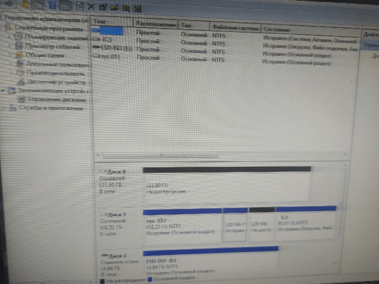

    Да, всё верно. 7-ка грузится нормально
    Скриншот:Изображение
    Диск 0 - SSD для Win10. Вычищал всё на этапе установки Win7
    Диск 1 - 1TB HDD, с отдельным разделом для Win7. Разметка диска MBR, т.к были проблемы с активацией системы в GPT. Преобразовывал в AOMEI Disk Paritition, с ней проблем нет.
    Диск 2 - USB-Флешка с дистрибутивом WIn10. В BIOS она опознаётся как и должна, через UEFI, происходит загрузка, "бегают точки", после чего экран тухнет и просто наблюдается "чёрный экран". Флешка была отформатирована как в FAT-32, так и в NTFS, повторюсь. Все Secure Boot были отключены по умолчанию.

    Покажите скриншотом окно Управление дисками.
