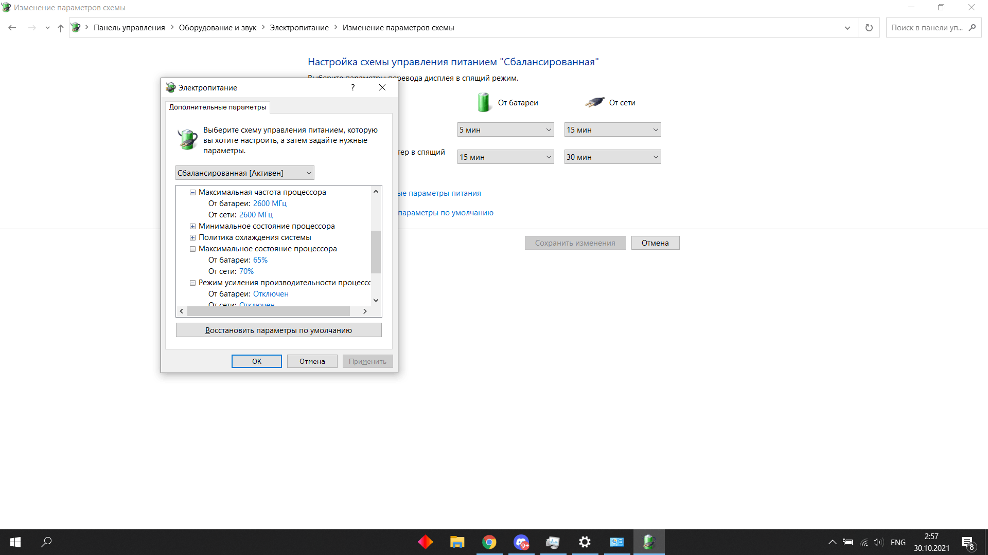

Через изменение параметров питания ограничивал частоту процессора, раньше все работало нормально, частота держалась и в играх, и без. В какой-то момент частота перестала ограничиваться в играх, при этом без игр все было нормально. Т.е. ограничитель выключался при запуске любой игры. Ноутбук на процессоре AMD Ryzen 5 5600h.

В настройках электропитания (на Вашем скриншоте) найдите в списке AMD Power Slider и поэкспериментируйте с его настройками. Также - попробуйте создать новую схему электропитания и проверить работу CPU при новой схеме.
P.S. При играх от процессора и требуется максимальная отдача. И чем выше частота процессора, тем выше быстродействие игры и меньше лагов и тормозов. Подумайте, может стоит оставить как есть?

  1. Анонимные
    2021-10-30T10:05:36+00:00
    Прошу прощения, только что создал новую схему с высокой производительностью, и на ней ограничения стали работать нормально и в системе и в играх. Надеюсь эта проблема снова не возникнет из неоткуда. Спасибо за помощь.

  3. Анонимные
    2021-10-30T10:01:41+00:00
    Попробовал все состояния Power Slider, ничего не изменилось. При создании новой схемы если создать ее с максимальным энергосбережением, то частота вообще не поднимается выше 1100 ггц, и никакими настройками ее не изменить, а если создать сбалансированную или высокую производительность, то ситуация с выключением ограничения повторяется. Моя цель это понижение температуры, ведь на пониженных частотах я получаю то же качество, но ниже температуру.

  4. Alexandr S 106.8K Баллы репутации Независимый помощник
    2021-10-30T00:30:12+00:00
    Здравствуйте.
    Расскажите подробно, после каких действий появилась проблема?
