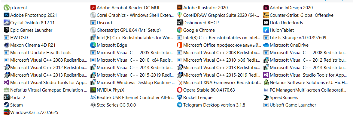

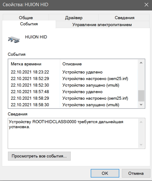

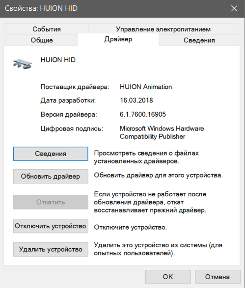

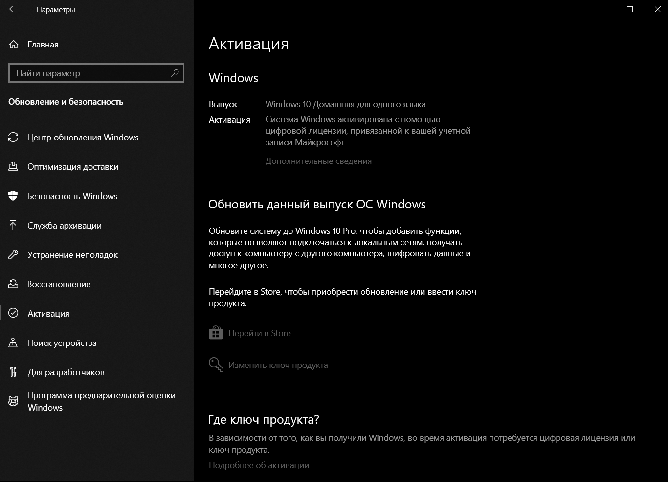

  2. Анонимные
    2021-10-23T14:08:29+00:00
    Добрый вечер, вот скриншоты.

  3. Анонимные
    2021-10-23T10:24:01+00:00
    Интересно. Значит какой-то конфликт есть, хотя в таком случае бсод бы был.
    1. Сделайте скриншот активации из меню Пуск-Параметры-Обновление и безопасность-АКТИВАЦИЯ и прикрепите к ответу
    2. Сделайте, пожалуйста, скриншот установленных программ. Пример прикрепил
