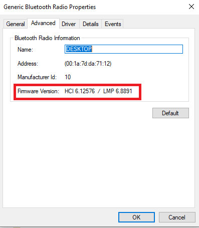

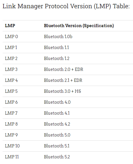

    Мышь Microsoft Arc mouse требует Bluetooth 4.0 или выше для использования, вы можете проверить, поддерживает ли ваша версия Bluetooth для ПК.
    Попробуйте выполнить следующие действия, чтобы проверить версию Bluetooth:
    1. Нажмите **Win+R,**введите devmgmt.msc в окне Выполнить и нажмите Enter, чтобы открыть диспетчер устройств.
    2. Нажмите на стрелку влево рядом с категорией Bluetooth, чтобы развернуть ее.
    3. Выберите устройство Bluetooth, щелкните правой кнопкой мыши и выберите Свойства (или просто дважды щелкните).
    4. В открывшемся окне Свойства Bluetooth Радио выберите вкладку Дополнительно.
    5. На вкладке «Дополнительно» вы видите раздел Версия прошивки. Первый номер LMP показывает версию устройства Bluetooth.
    Используя таблицу LMP (Link Manager Protocol Version) ниже, узнайте версию Bluetooth вашего устройства.
    Не стесняйтесь отсыливать, если вам нужна дополнительная помощь.
