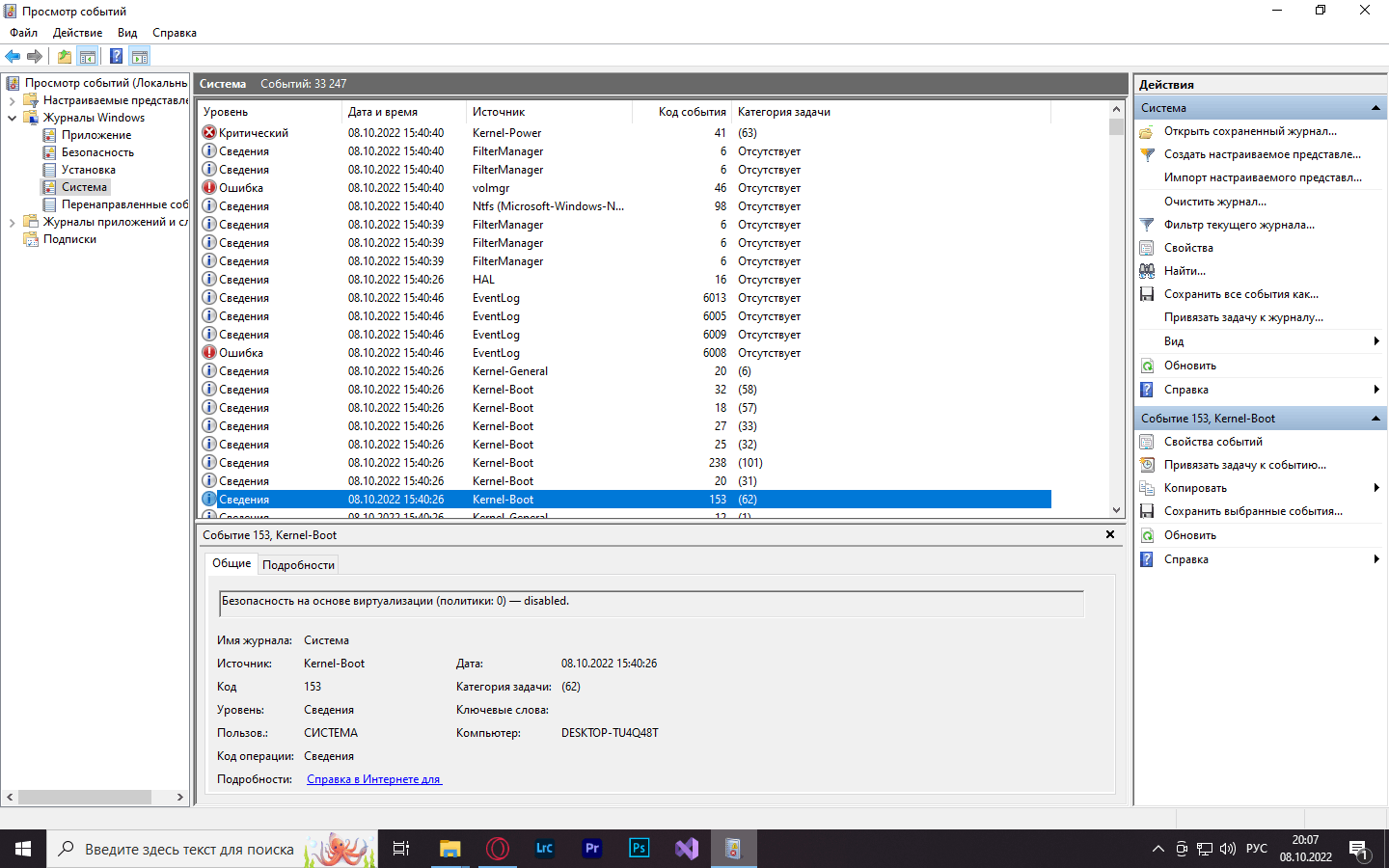

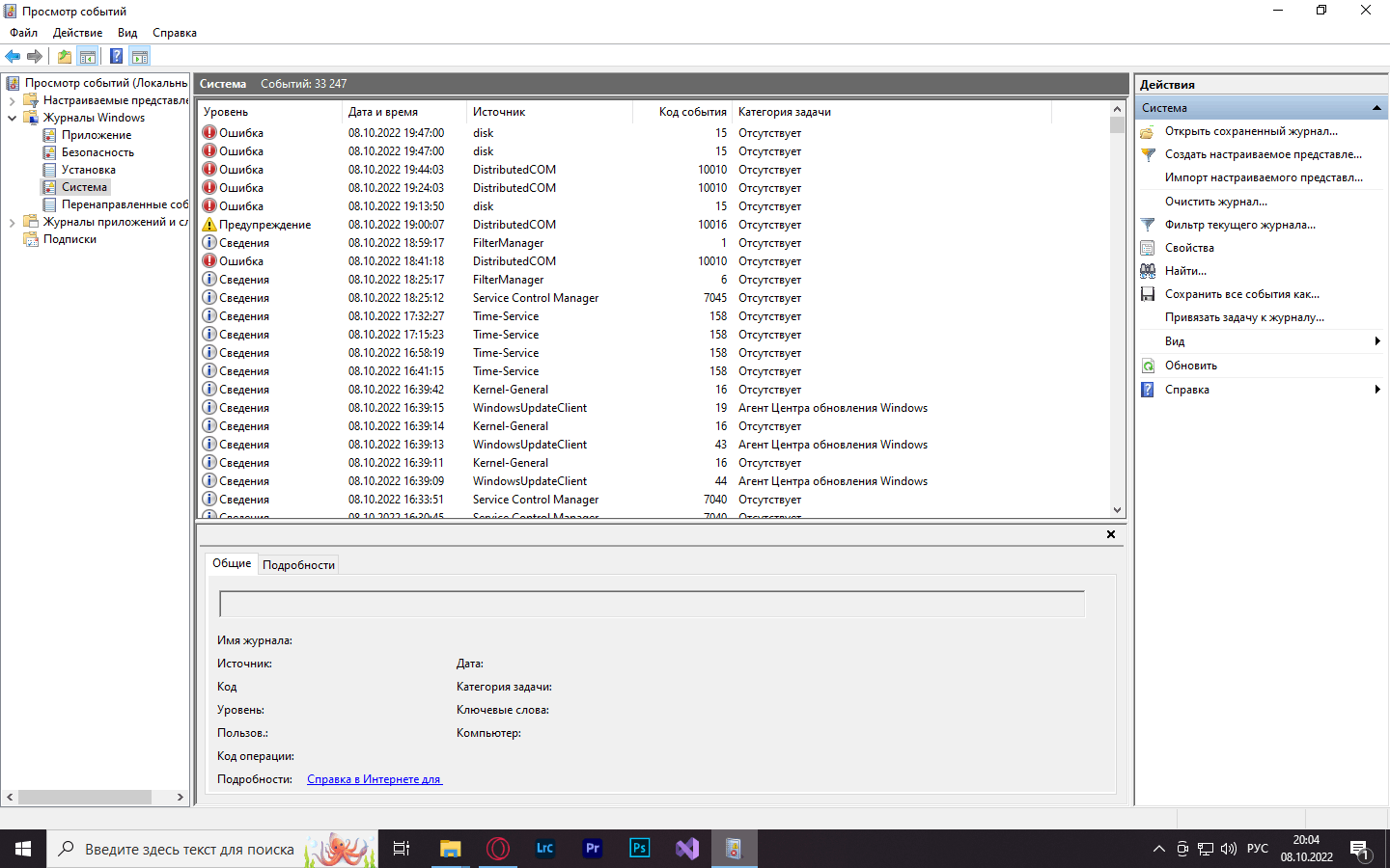

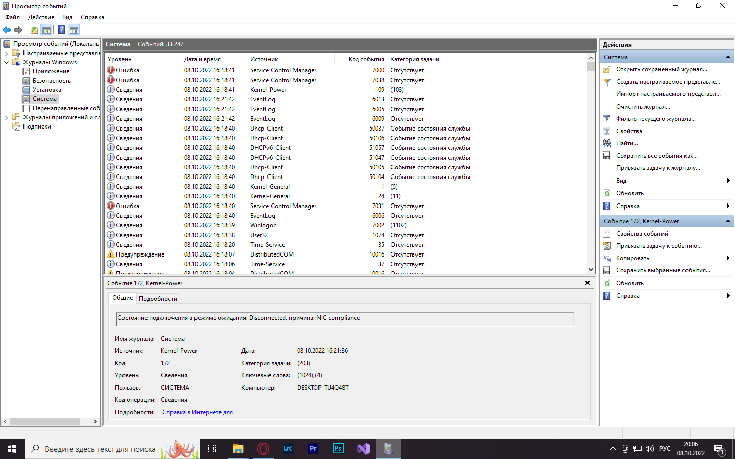

До запуска игр компьютер вроде бы работает нормально, но в игре после пары минут начинает зависать картинка. Первое зависание длится около секунды, потом подольше и в итоге зависает намертво на несколько минут, при этом звук зависает тоже и пропадает через некоторое время, пока картинка еще не отвисла. Далее, после закрытия игры начинают зависать программы (в частности steam), при открытии любой программы с диска программа либо не открывается, либо открывается долго, либо не отвечает. Это еще не всё. После игры компьютер также начинает зависать и в браузере, который установлен на другом диске, вместе с системой, через некоторое время это пропадает. sfc/scannow делал, он исправил какую-то ошибку, но то решило другую проблему (компьютер не выключался и не перезагружался с меню пуск). mdsched не выявил проблем, процессор и видеокарта работают в стресс-тестах исправно. Грешу на HDD, на котором и установлены игры и steam, он иногда пропадает при запуске компьютера и приходится перевтыкать штекеры sata (такая проблема была год назад, но прошла сама собой, сейчас снова появилась). Проверку на целостность диска виндовс сделать не может (при восстановлении этого диска произошла проблема). Но меня еще волнует, что зависание 1)появляется только после игр 2)после игры зависает браузер, который установлены на другом диске 3)зависает впринципе вся система (ctrl alt del не помогает). Все эти проблемы случились после того, как перегорел провод питания процессора и компьютер вырубился посреди работы. Сейчас провода и разъем поменяны, но зато появились эти проблемы

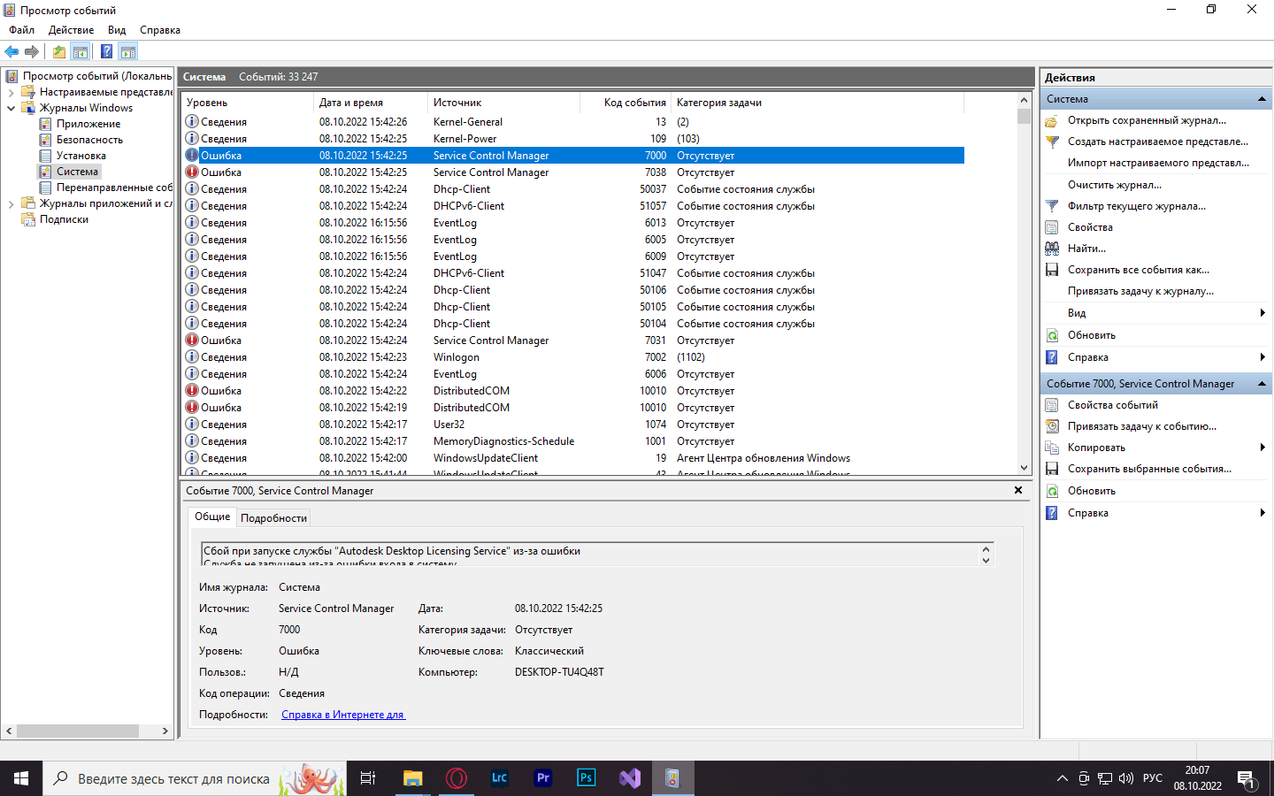

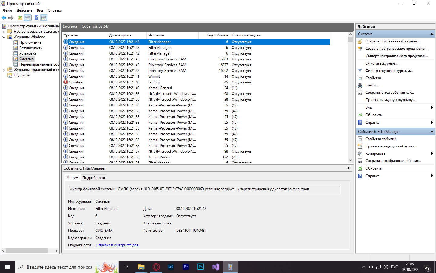

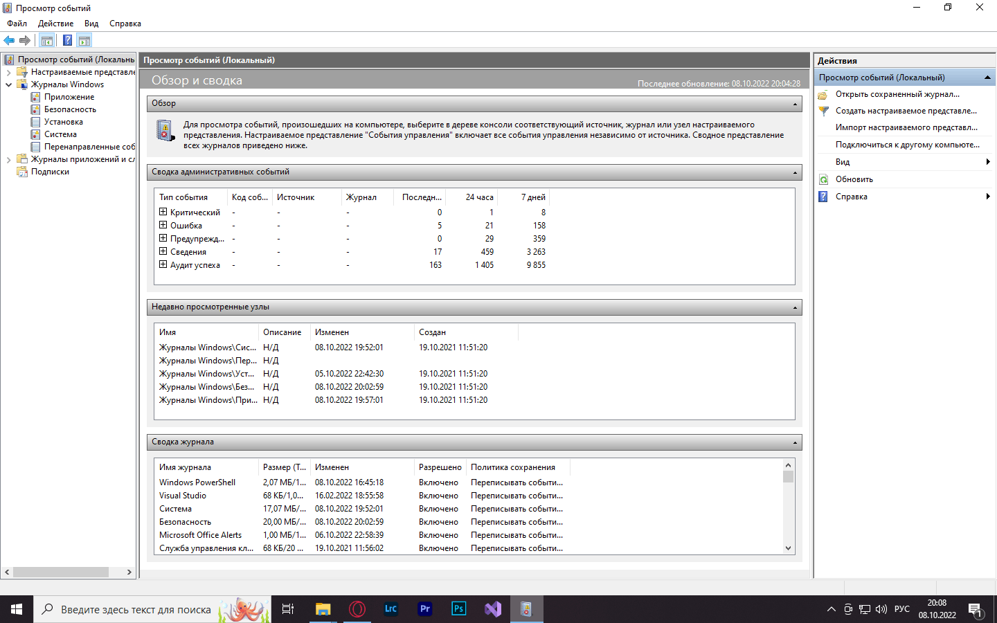

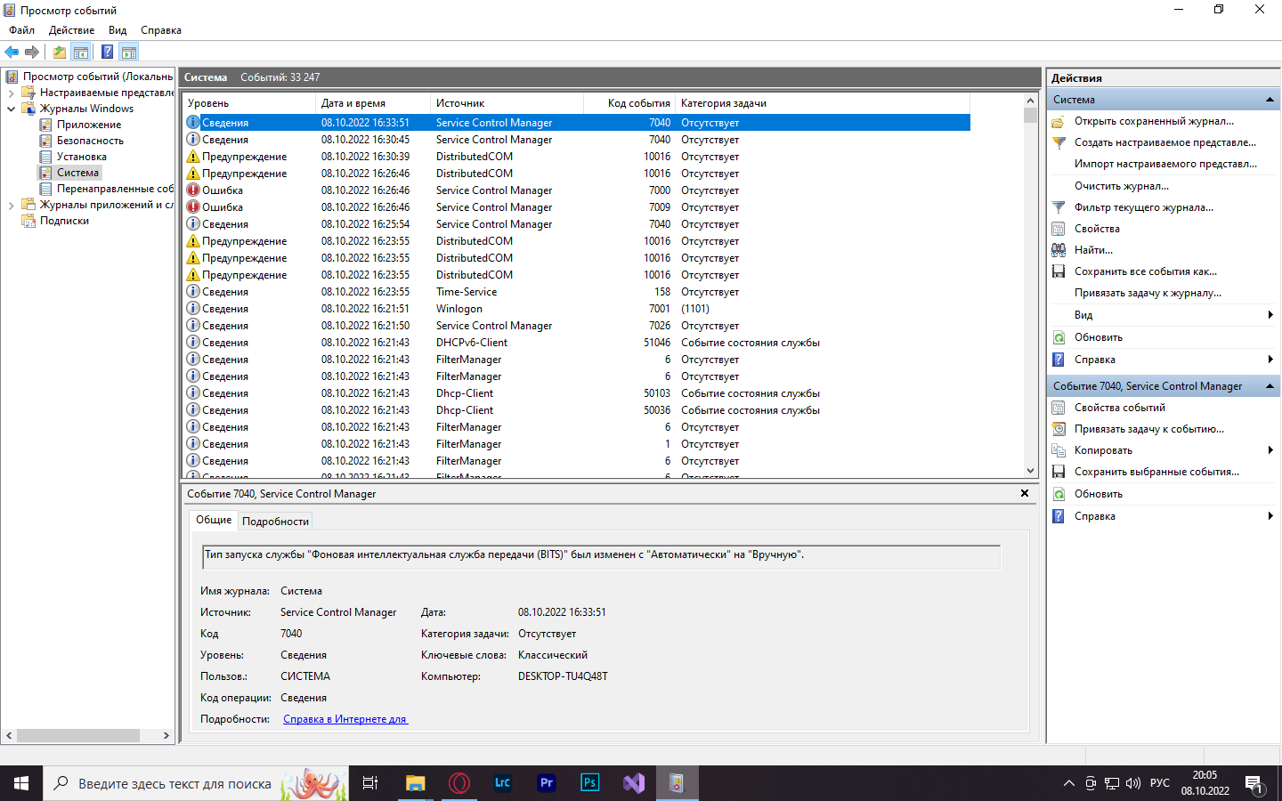

Вот ошибки только за сегодняшний день:

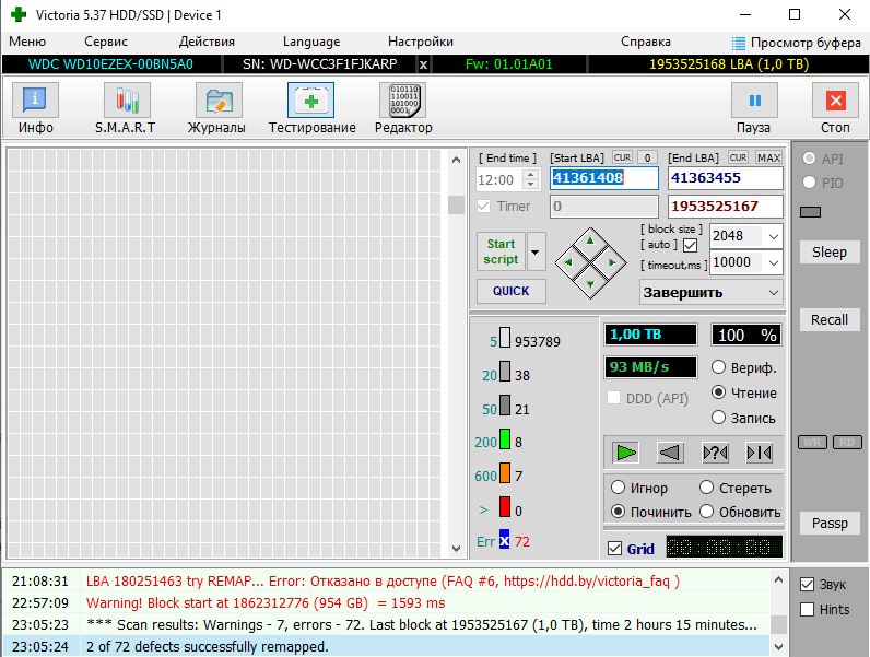

    так же провёл проверку диска в программе Victoria, она нашла 72 ошибки, исправила только 2

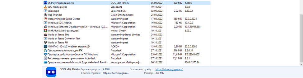

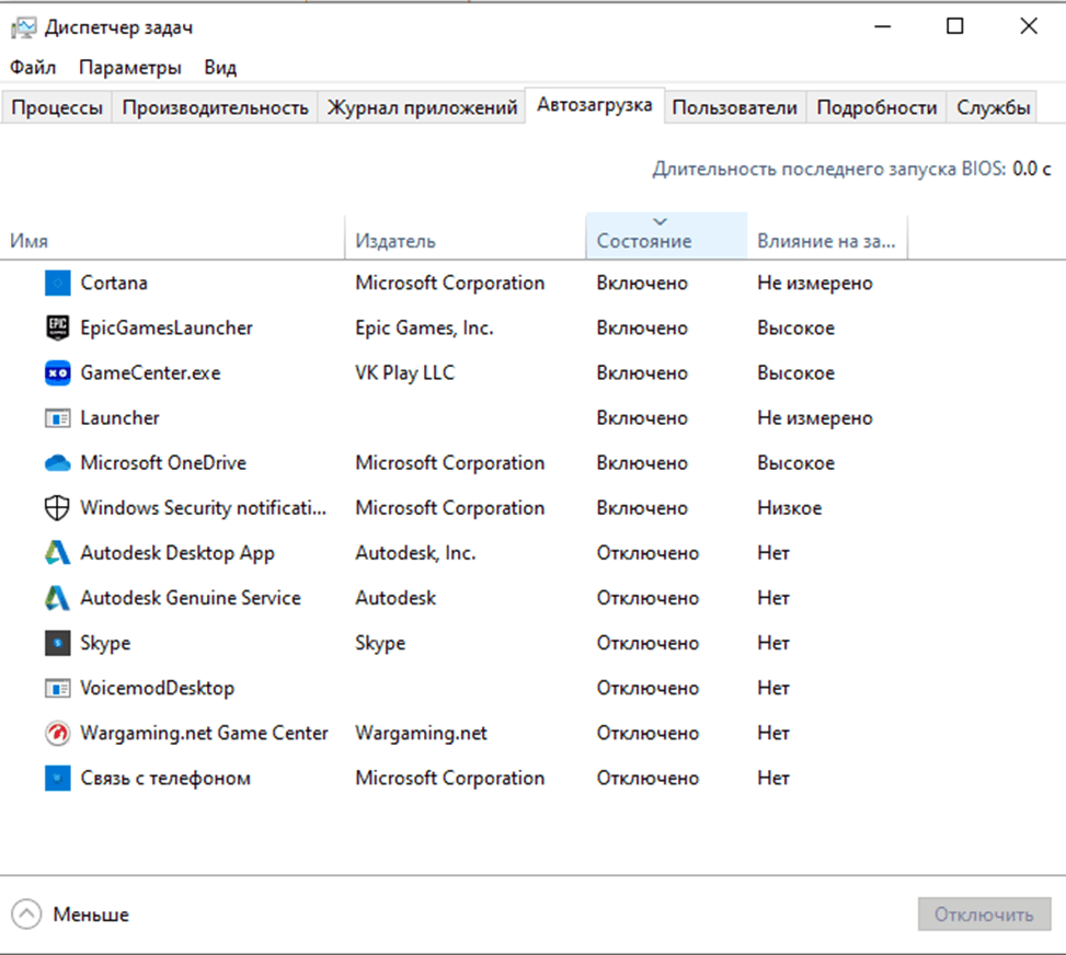

    Скриншоты:
    1)АвтозагрузкаИзображение

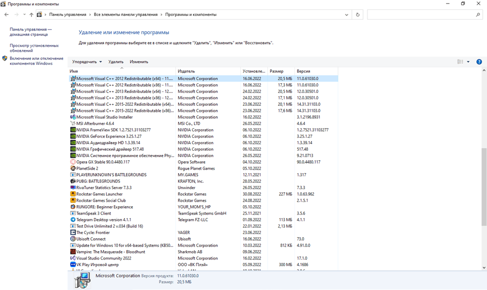

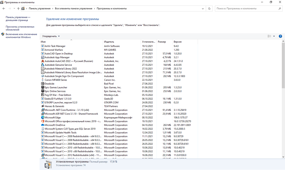

    2)Список всех установленных программИзображение

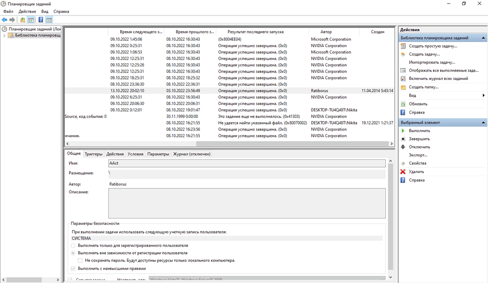

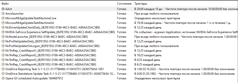

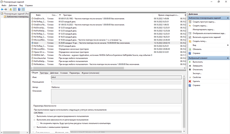

    3)Не знаю, какие задачи являются запланированными, поэтому сделал скриншот всех вроде. Если не то, подскажите, я сделаю как надо

    2. Окна Панель управления-Программы и компоненты со списком всех установленных программ.
    3. Окна Планировщик заданий-Библиотека планировщика со спиком всех запланированных задач.
