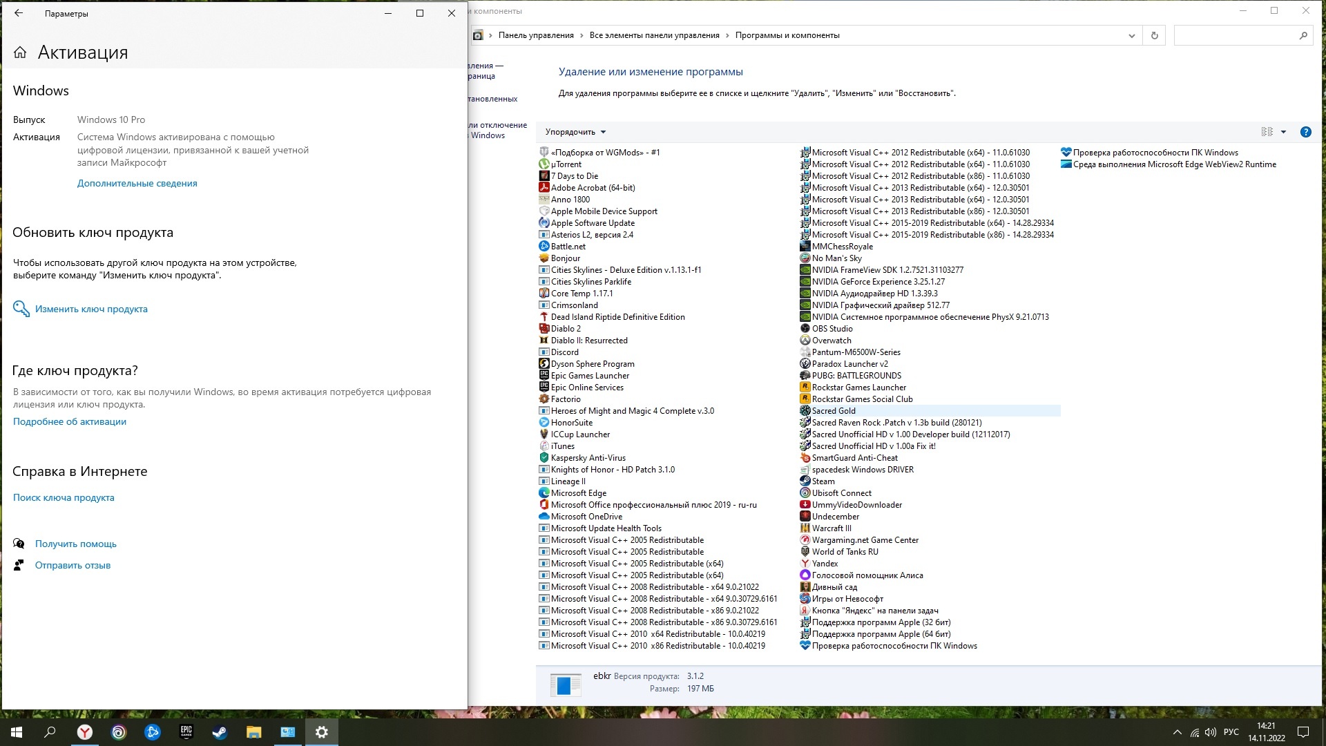

    Антивирус Касперского - временно для теста. Его модули могут блокировать что угодно и пока не удалиь, не поймёшь, что это именно он.
    Офис про плюс- левый офис требуется удалить, так как на данном ресурсе запрещена помошь тем, у кого нелегальный софт. Наказывают всех, кто в обсуждении участвует.

    Очень похоже на некорректную работу драйвера. Обычно после такого синий экран появляется. Кстати, BSOD не было? И нужно больше информации о системе и софте, так как тут пока только гадать можно.
    1. Сделайте скриншот активации из меню Пуск-Параметры-Обновление и безопасность-АКТИВАЦИЯ и прикрепите к ответу
    2. Нужен скриншот установленных программ. Пример прикрепил
    3. Напишите модель ноутбука или модель мат платы, если у Вас обычный ПК
