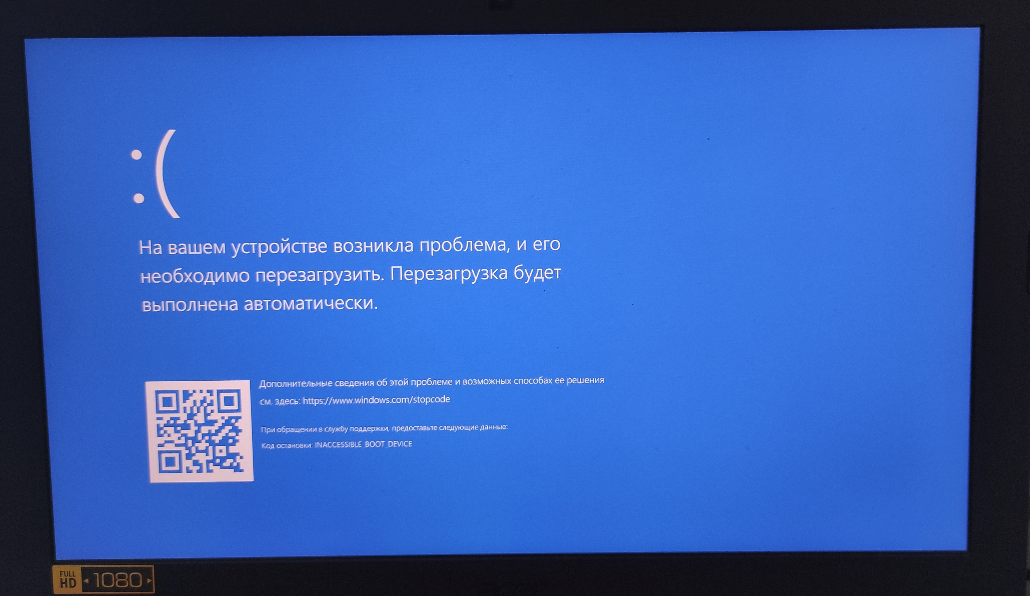

Здравствуйте! Возникла проблема с Windows 10. При запуске на экране отображается синий экран:
Код ошибки: INACCESSIBLE BOOT DEVICE

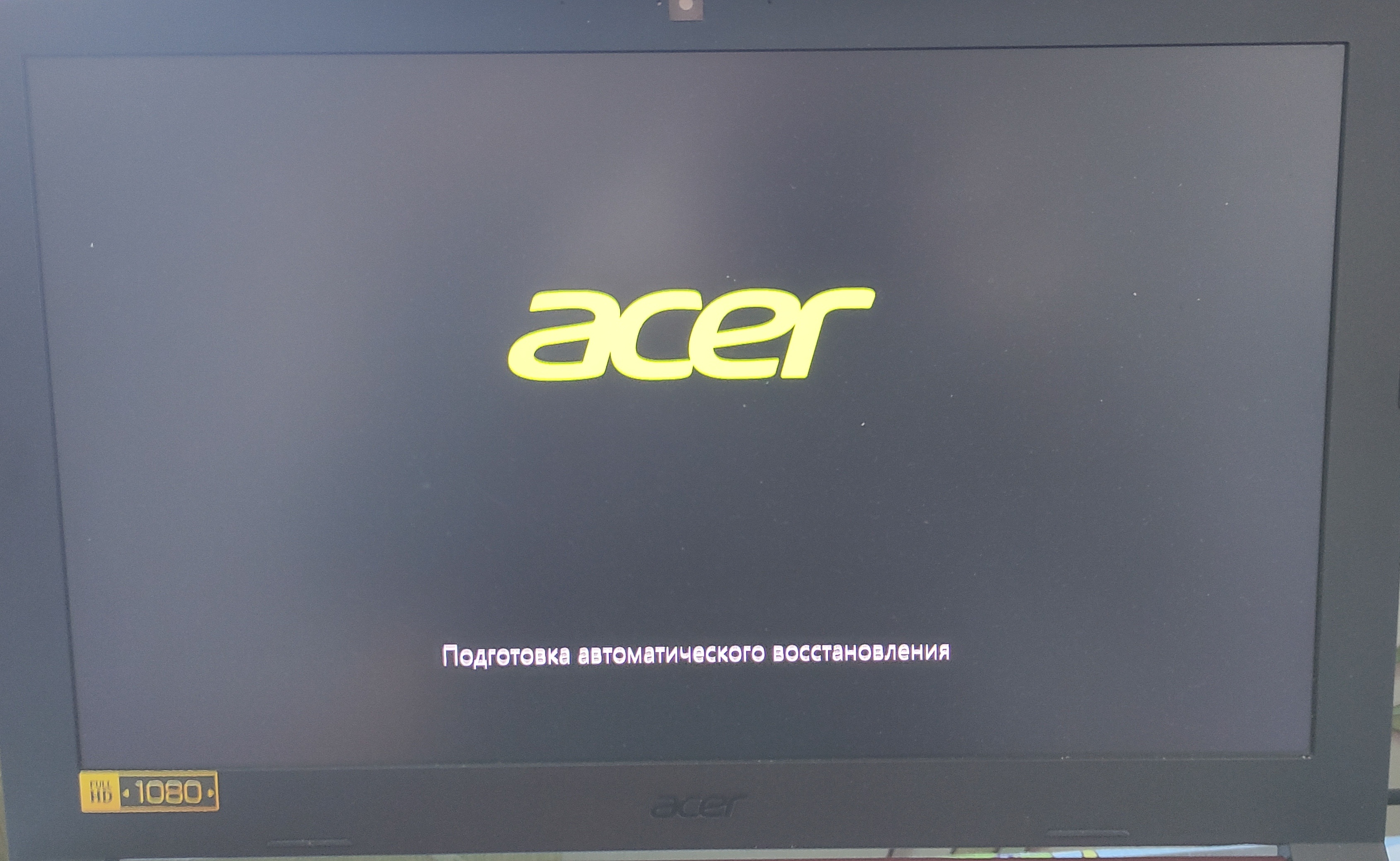

А затем по истечении нескольких секунд он исчезает и высвечивается лого ноутбука как при стандартной загрузке но, с низу надпись ( подготовка автоматического обновления ):
В таком состоянии он может находиться бесконечно (меня хватило на час) так ничего и не сделав.

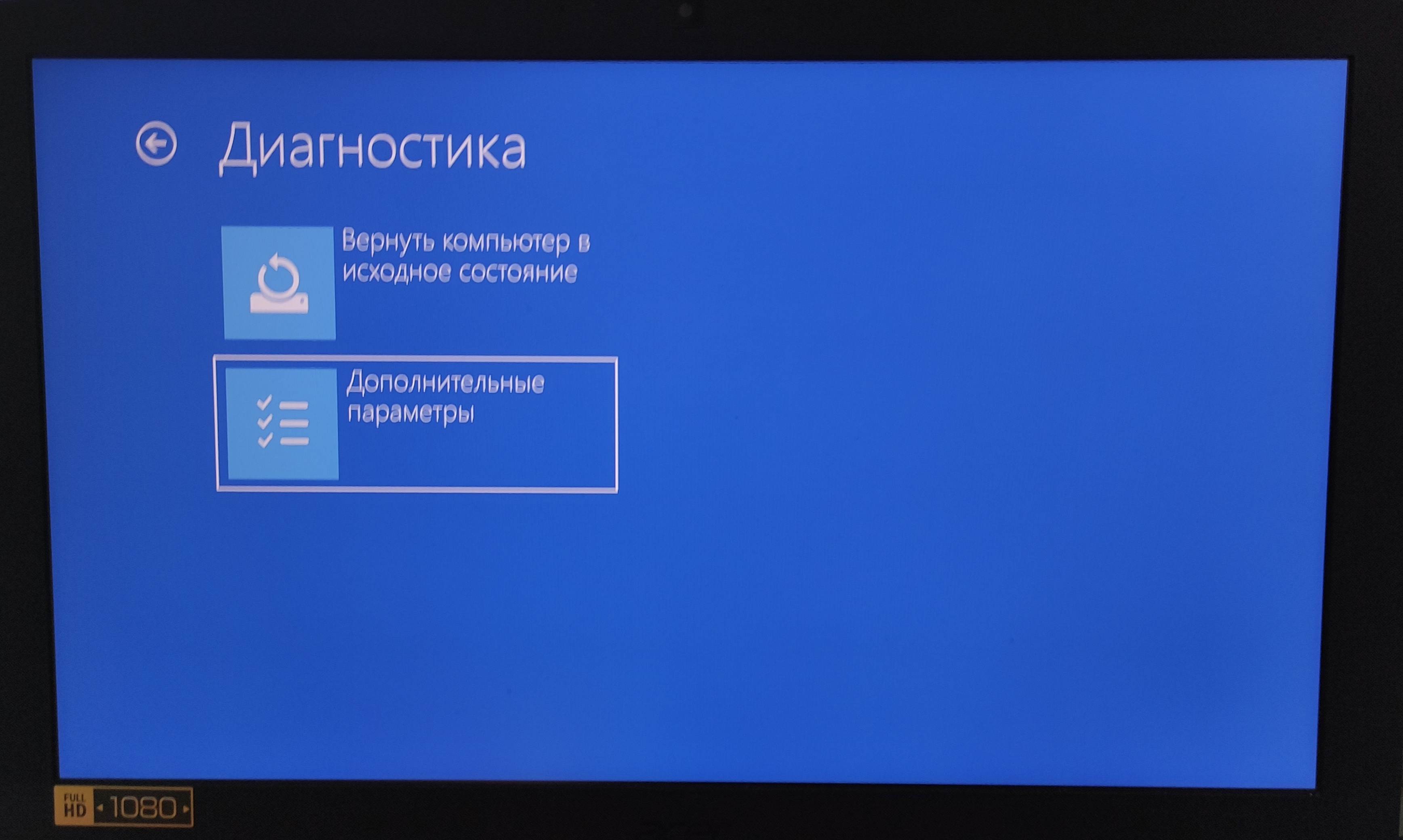

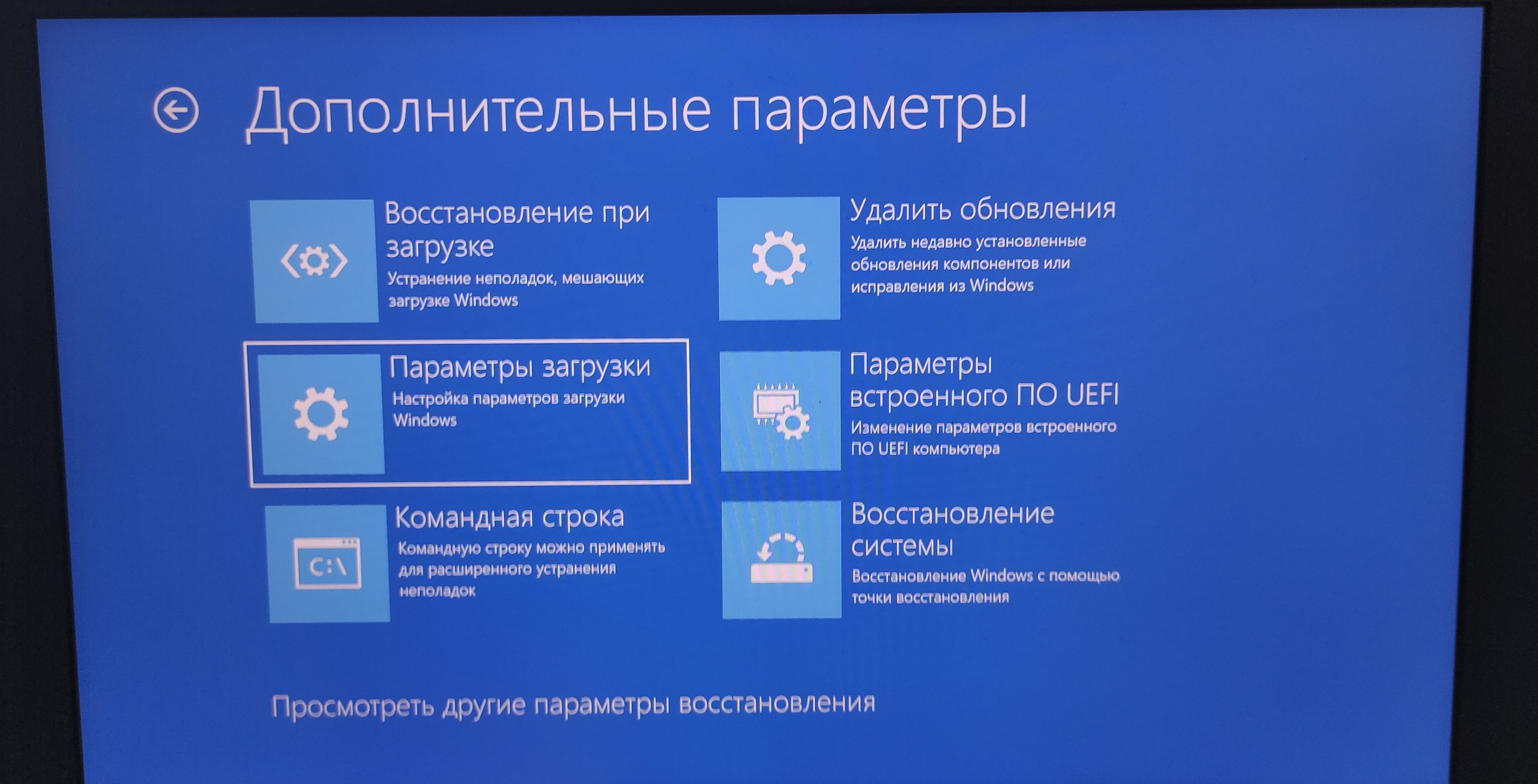

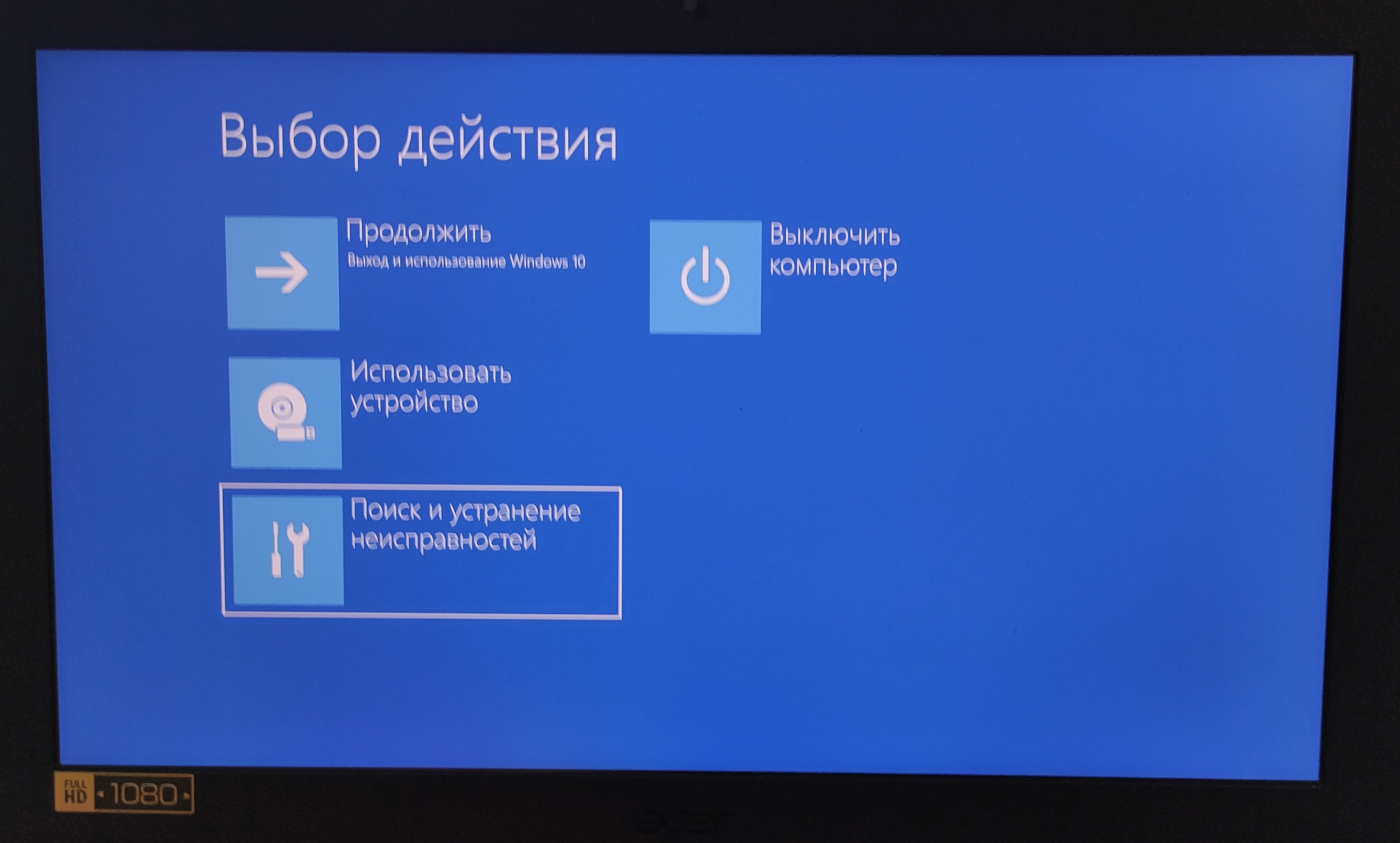

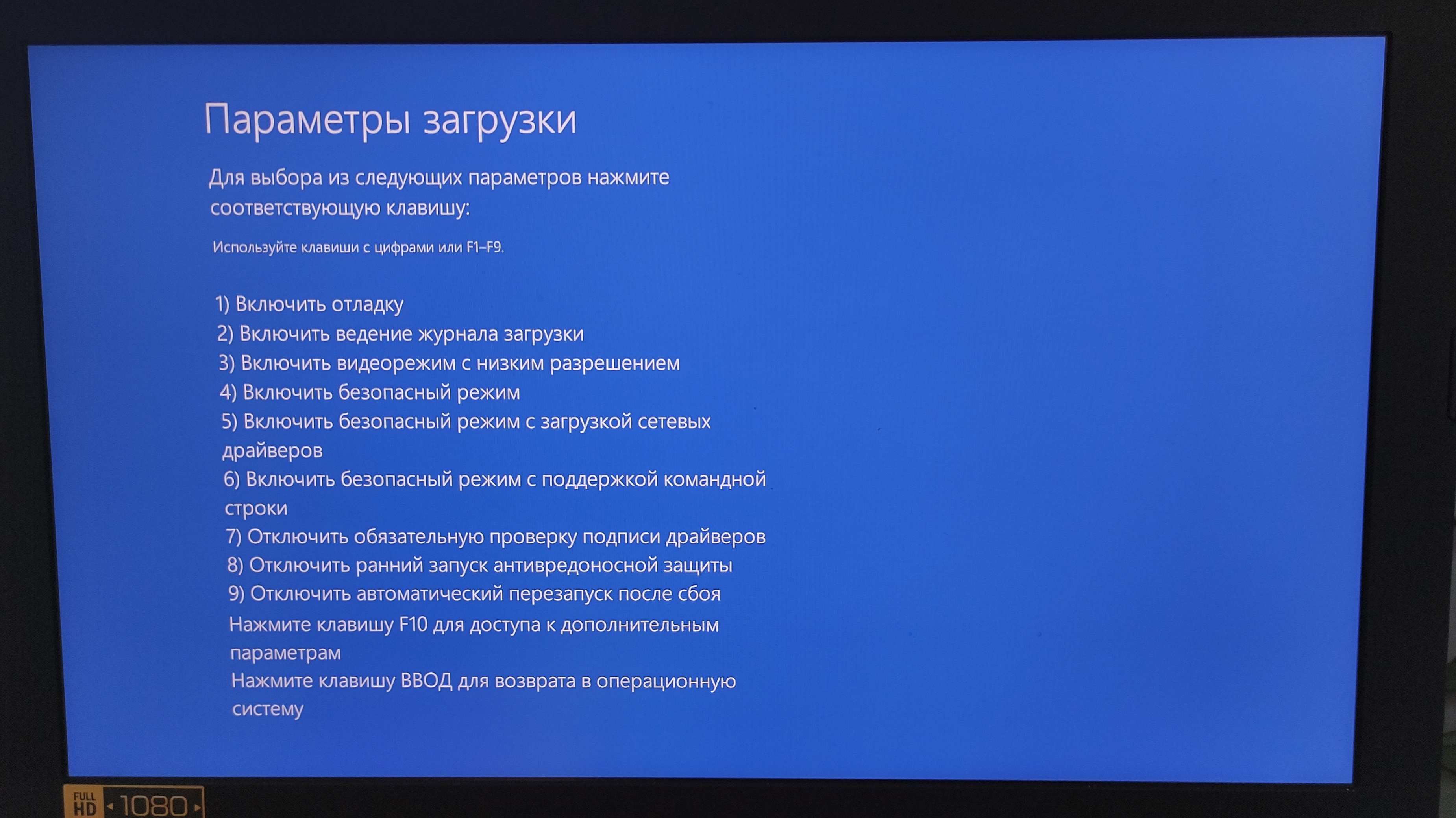

  1. во втором способе я хотел войти в безопасный режим. Сделал все по инструкции взятой с оф. сайта на которую перешёл по QR коду с синего экрана ( https://support.microsoft.com/ru-ru/sbs/windows/%D1%83%D1%81%D1%82%D1%80%D0%B0%D0%BD%D0%B5%D0%BD%D0%B8%D0%B5-%D0%BE%D1%88%D0%B8%D0%B1%D0%BE%D0%BA-%D1%81%D0%B8%D0%BD%D0%B5%D0%B3%D0%BE-%D1%8D%D0%BA%D1%80%D0%B0%D0%BD%D0%B0-5c62726c-6489-52da-a372-3f73142c14ad ):
Сделав все и выбрав 5 пункт ( Запуск безопасно режима ) ноут начал перезапускаться и по идее должен был запуститься в новом режиме, но у меня опять вылазит синий экран с той же ошибкой, а затем опять пишет ( подготовка автоматического восстановления ) и это со временем ни к чему не приводит. Также были попытки запустить пункты 4 и 6, но все прошло по тому же сценарию.
