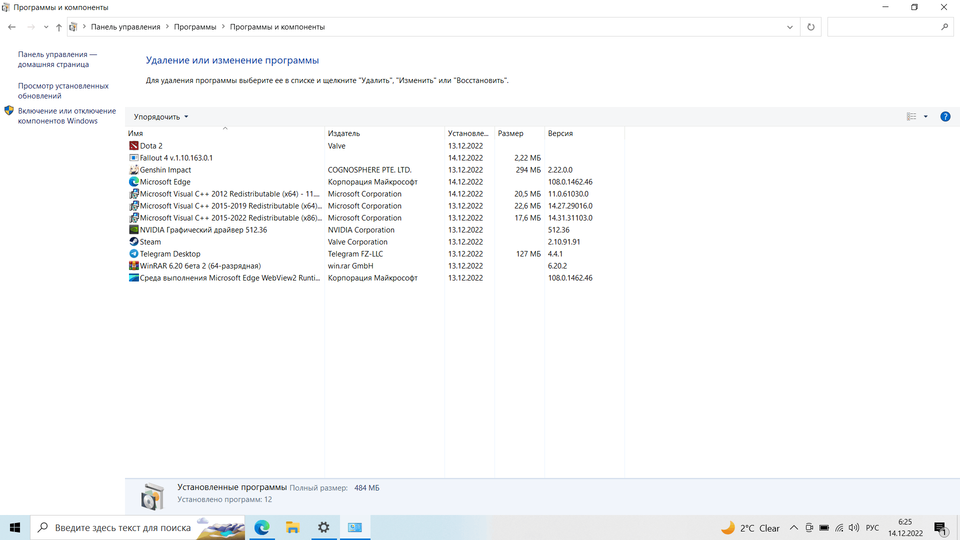

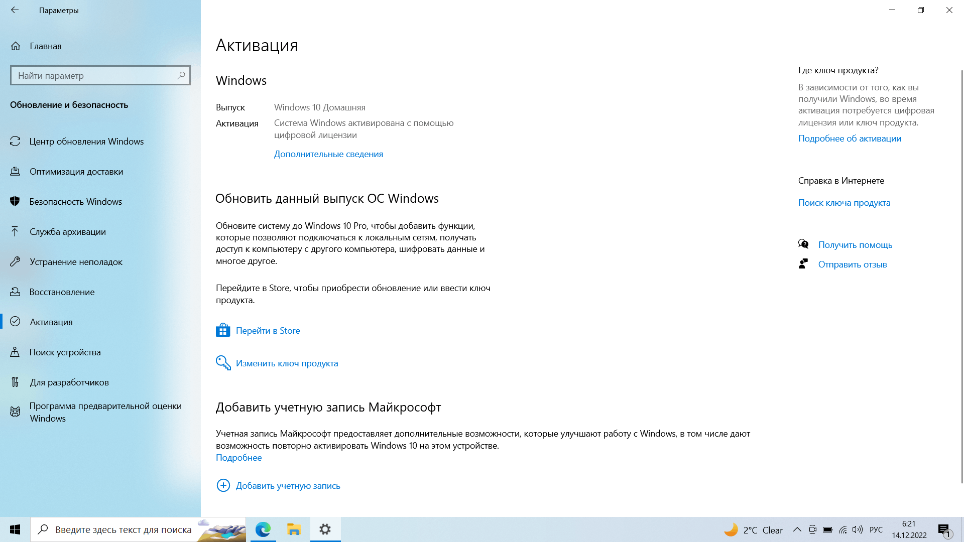

    Покажите пожалуйста скриншоты окна "Параметры" - "Обновление и безопасность" - "Активация", со всей отображающейся в нём информацией, и окон "Программы и компоненты" панели управления, со всеми установленными на Вашем компьютере программами.
