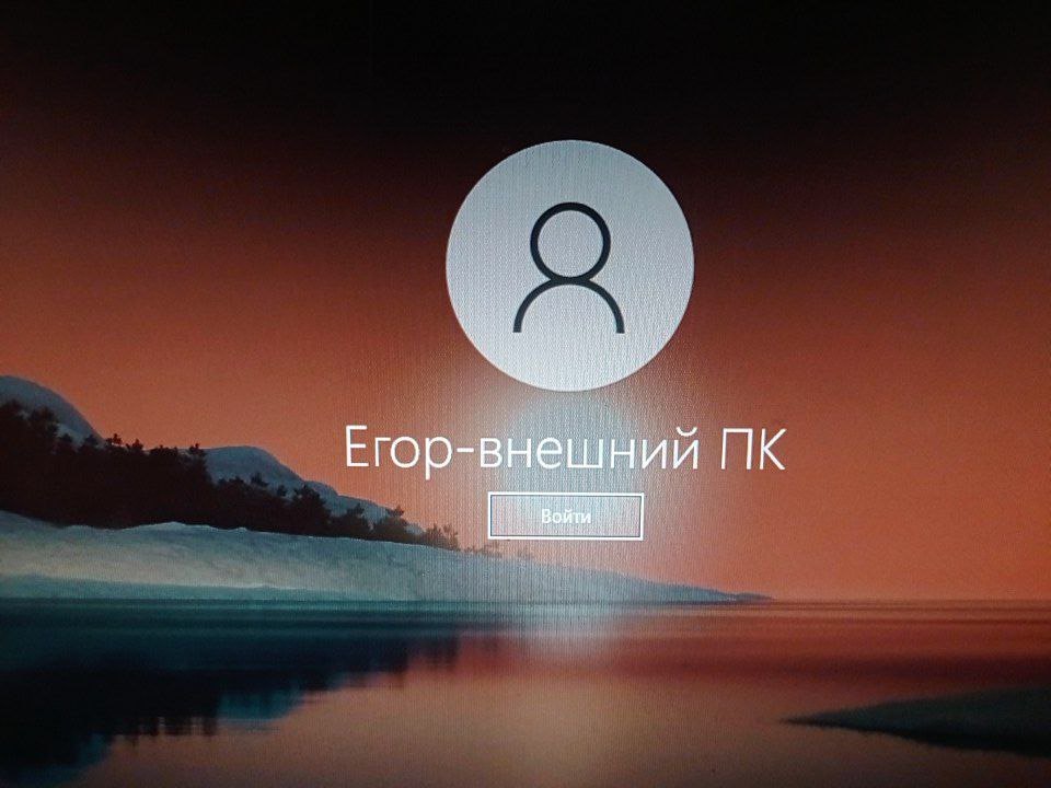

Связал свою локальную учетную запись на компьютере со своей учетной записью Microsoft и после перезагрузки перестала нажиматься кнопку войти в систему, ее можно жать бесконечное количество раз, но эфекта от этого нет.

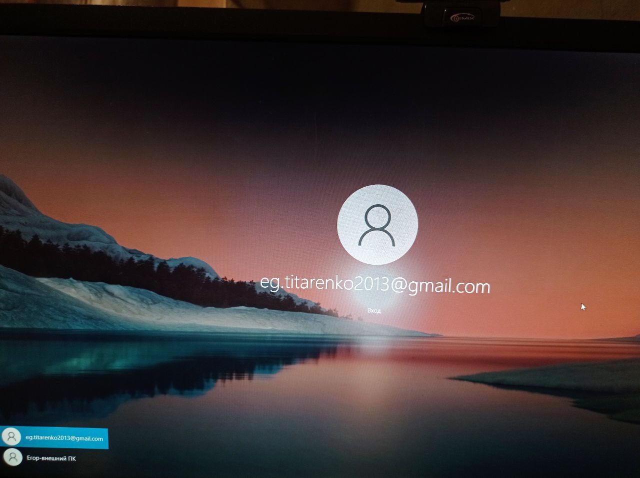

На рабочем копьютере вместо обьединения записей решил добавить свою учетную запись Microsoft в качестве второго пользователя помимо локального и эфект тот-же - я не могу войти в систему под этой записью, кнопка вход не активна.
Прилагаю скриншоты, того, как выглядит окно входа в локальную запись на рабочем ПК:https://learn-attachment.microsoft.com/api/attachments/96fea542-1b4d-450b-9f34-c2c4af2bbb6b?platform=QnA
А вот так на рабочем ПК выглядит окно входа в систему под учетной записью Microsofr:

    Прошу закрыть данную тему, так как проблема была решена, а ниже я хочу изложить все действия выполненные мной, возможно кому-то это будет полезно.
    Для начала я сменил пароль учетной записи майкрософт, а после этого удалил устройство на которое добавил учетную запись майкрософт по вот этому гайду:
    https://support.microsoft.com/ru-ru/windows/удаление-устройства-из-учетной-записи-майкрософт-dda2c664-9d57-e5db-acf0-67f14d5fdf3c
    Примерно через 2 часа после этих действий(Но теоретически синхронизация может занять до 72 часов) у меня таки вылетела моя учетка при очередной попытке входа и вместо неактивной кнопки "Вход" появилось два поля для ввода логин и пароля.
    На данном этапе какое бы сочетание логин-пароля вы бы не ввели ничего не выйдет.
    Нужно перезагрузить ПК и теперь помимо двух полей логина и пароля так-же появится две кнопки, первая локальная учетная запись, вторая учетная запись microsoft. Выбираем второе.
    В поле логин вводим почту которую изначально и пытались подключить к локальной учетной записи, а в поле пароль вводим либо новый пароль от учетной записи Microsoft, либо пароль который был у вас на локальной записи до всех манипуляций(тут уже не помню, бо пришлось перебрать очень много),
