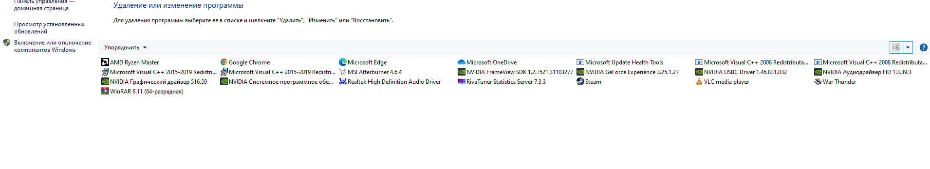

    2. Сделайте, пожалуйста, скриншот установленных программ. Пример прикрепил

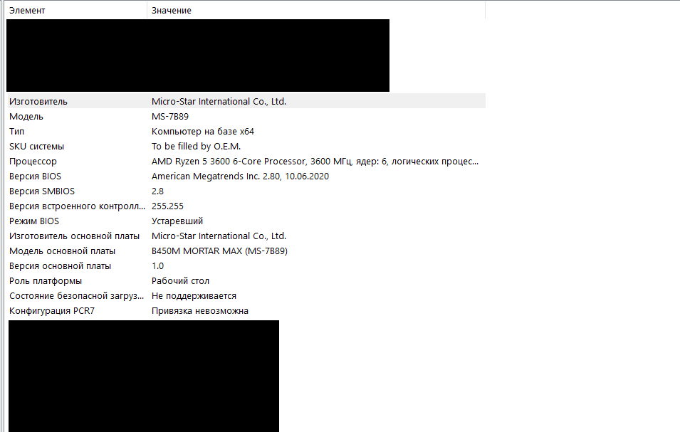

    3. Точную модель мат платы, ЦПУ, версию Биоса( можно посмотреть в системе через msinfo32)
    4. После чего появилась проблема и кто собирал ПК изначально?
