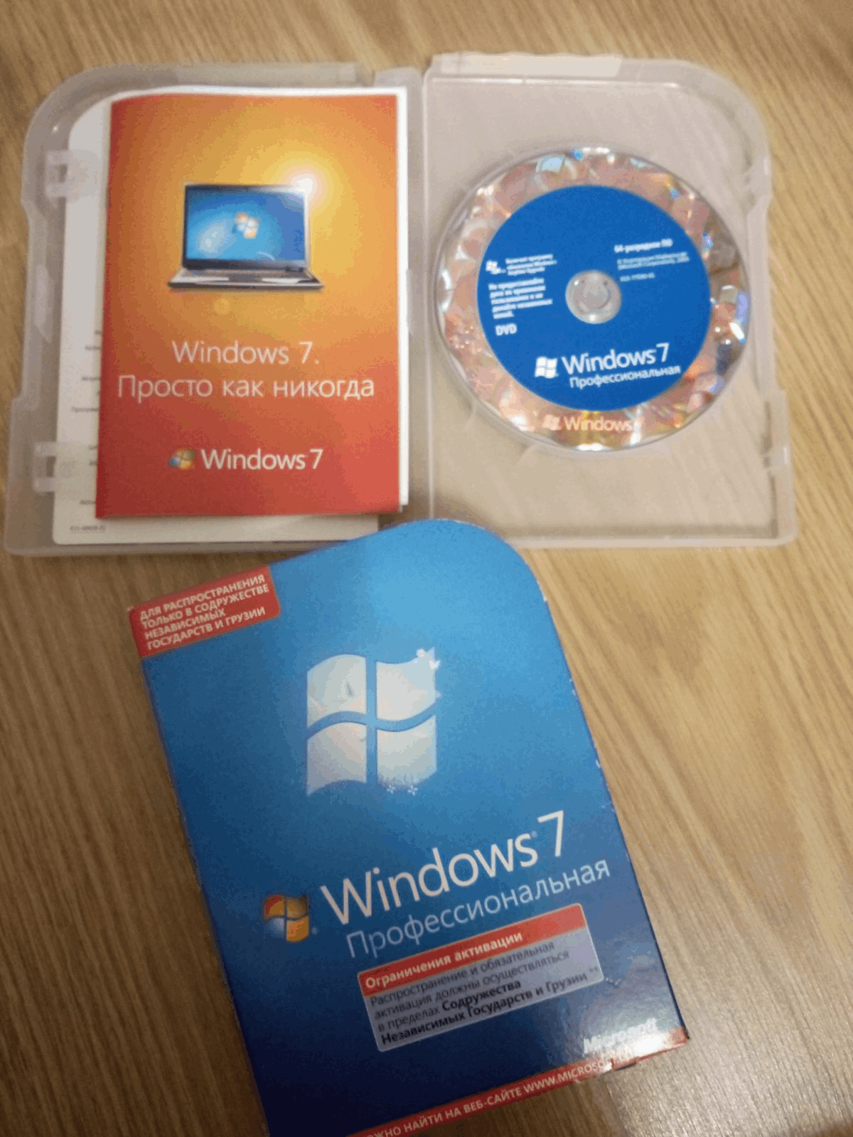

    Коробка и диск (второй для 32-битной версии с другой стороны коробки)

    Windows 7 Профессиональная, в коробке на диске
    Выложите здесь фото коробки и диска.
