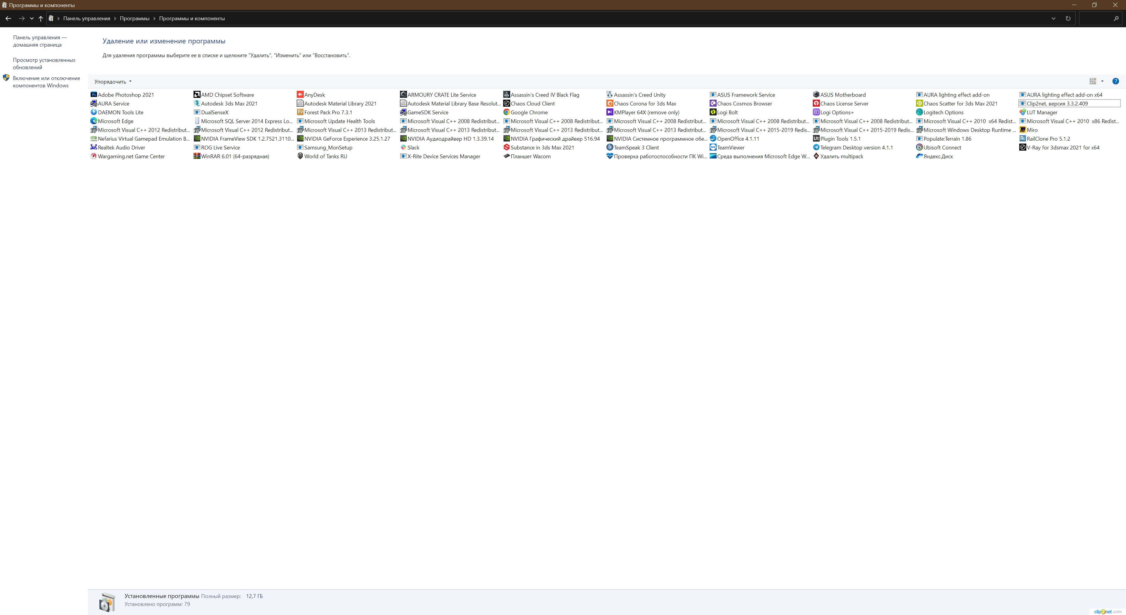

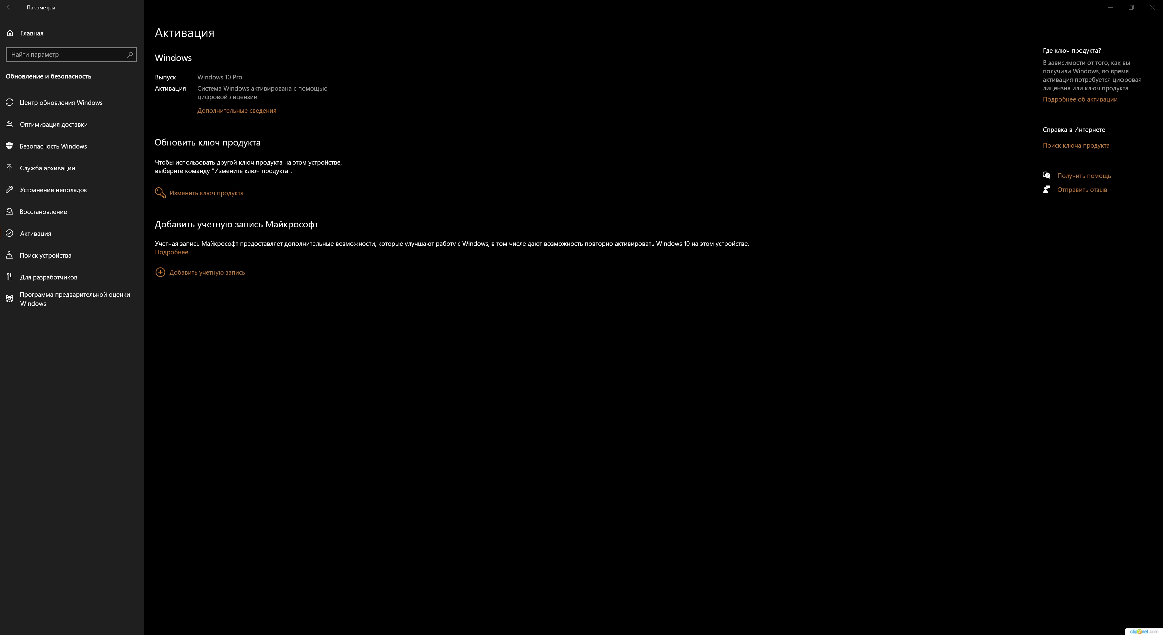

    Также сделайте 2 скриншота, чтобы проверить, что ничего не мешает работе системы:
    1. Сделайте скриншот активации из меню Пуск-Параметры-Обновление и безопасность-АКТИВАЦИЯ и прикрепите к ответу
    2. Сделайте, пожалуйста, скриншот установленных программ. Пример прикрепил
