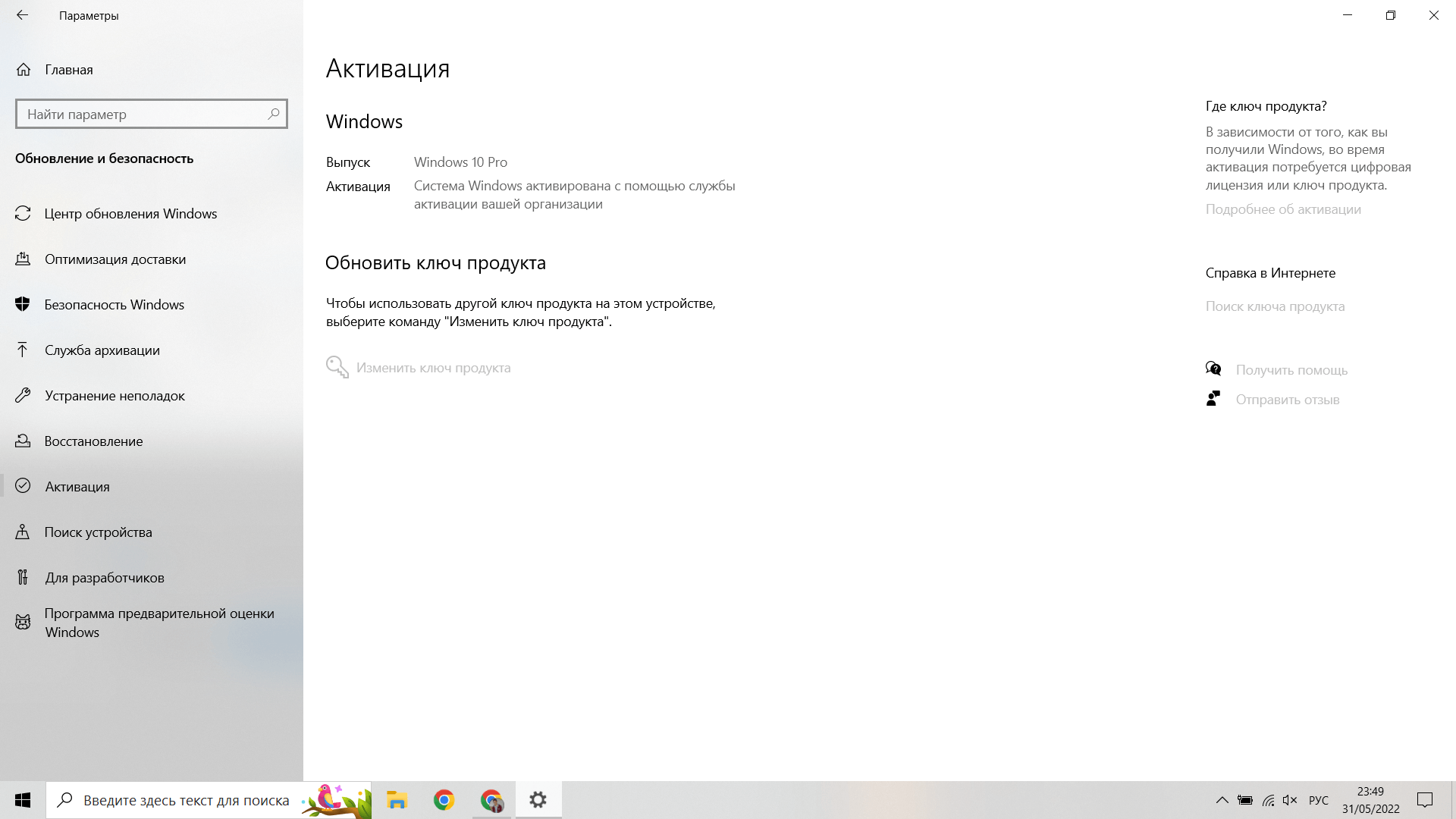

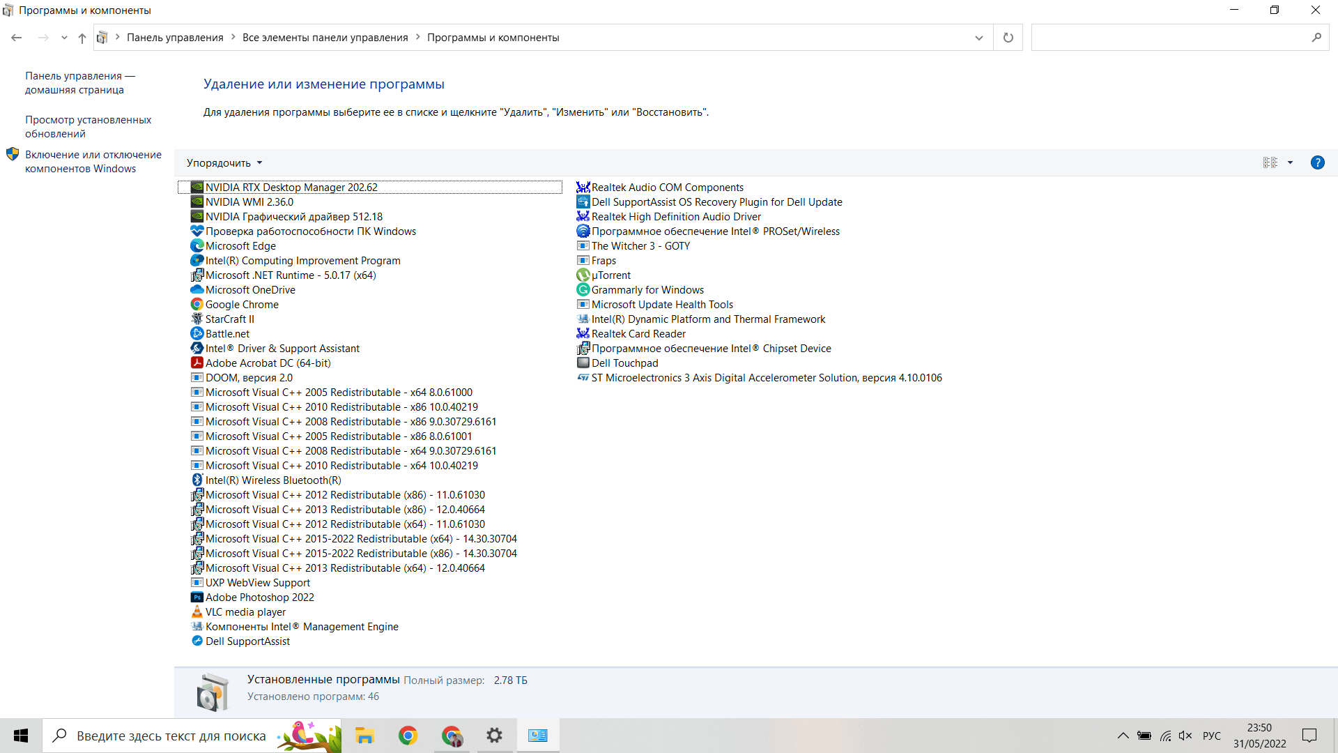

    без устройства установка драйвера невозможна - это понятно. Возможно какой-то сбой происходит из-за стороннего софта. Это тоже надо проверить:
    1. Сделайте скриншот активации из меню Пуск-Параметры-Обновление и безопасность-АКТИВАЦИЯ и прикрепите к ответу
    2. Нужен скриншот установленных программ. Пример прикрепил
