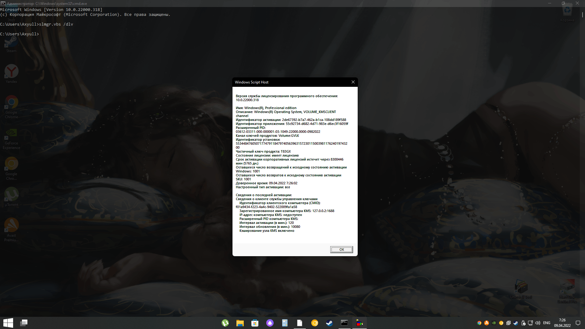

    Здравствуйте.
    Залейте файлы дампов на какой-нибудь файлообменник, а ссылку напишите здесь.
    Также - выложите здесь скриншоты:
    1. Окна команды slmgr.vbs /dlv

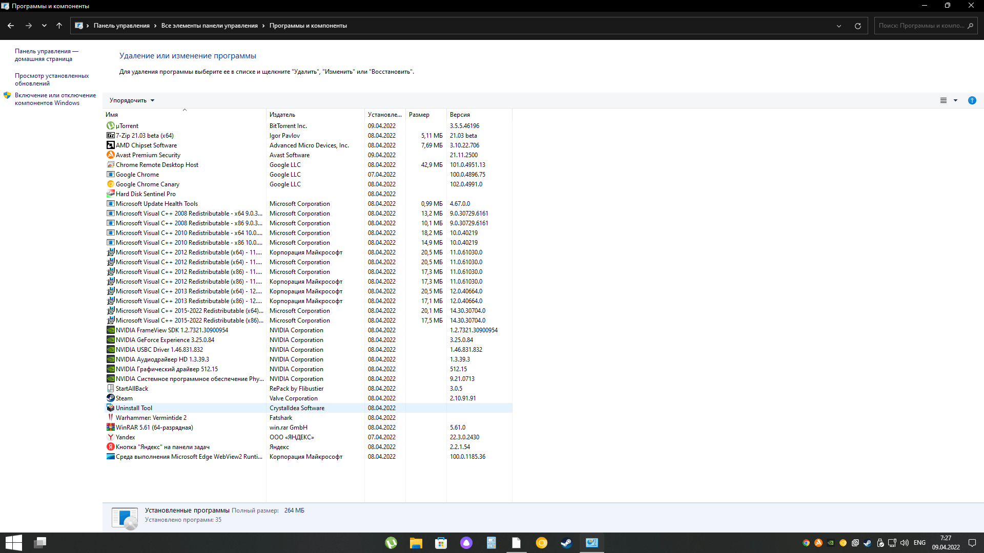

    2. Окна Панель управления-Программы и компоненты со списком всех установленных программ

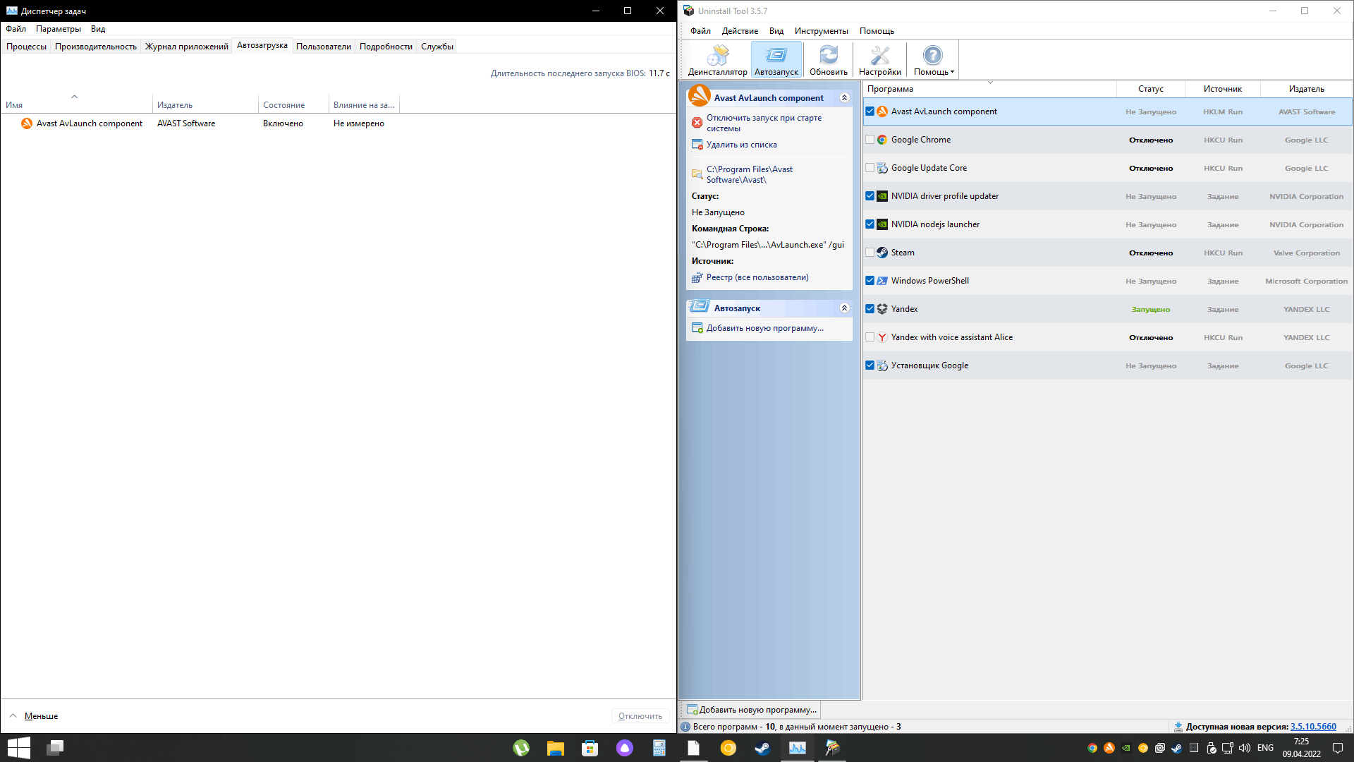

    3. Вкладки "Автозагрузка" из Диспетчера задач.
