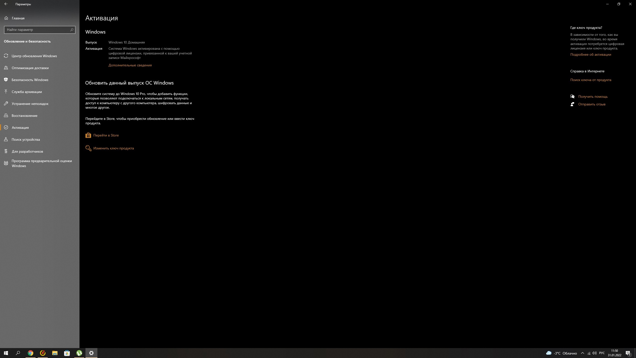

    1. Сделайте скриншот активации из меню Пуск-Параметры-Обновление и безопасность-АКТИВАЦИЯ и прикрепите к ответу

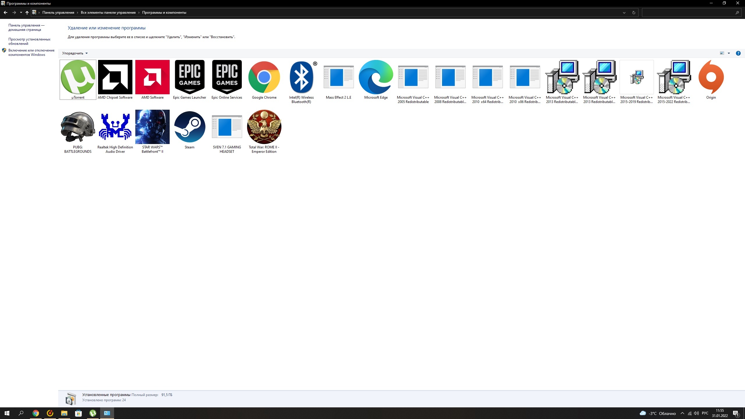

    2. Нужен скриншот установленных программ. Пример прикрепил
