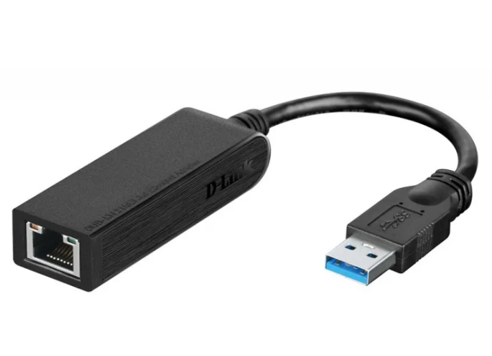

    Теперь, удалите сетевой адаптер из диспетчера устройств. Согласитесь удалить и драйвера. Перезагрузите компьютер. Если это не решит проблему, подумайте о покупке USB to Ethernet адаптера. Что то типа такого.
