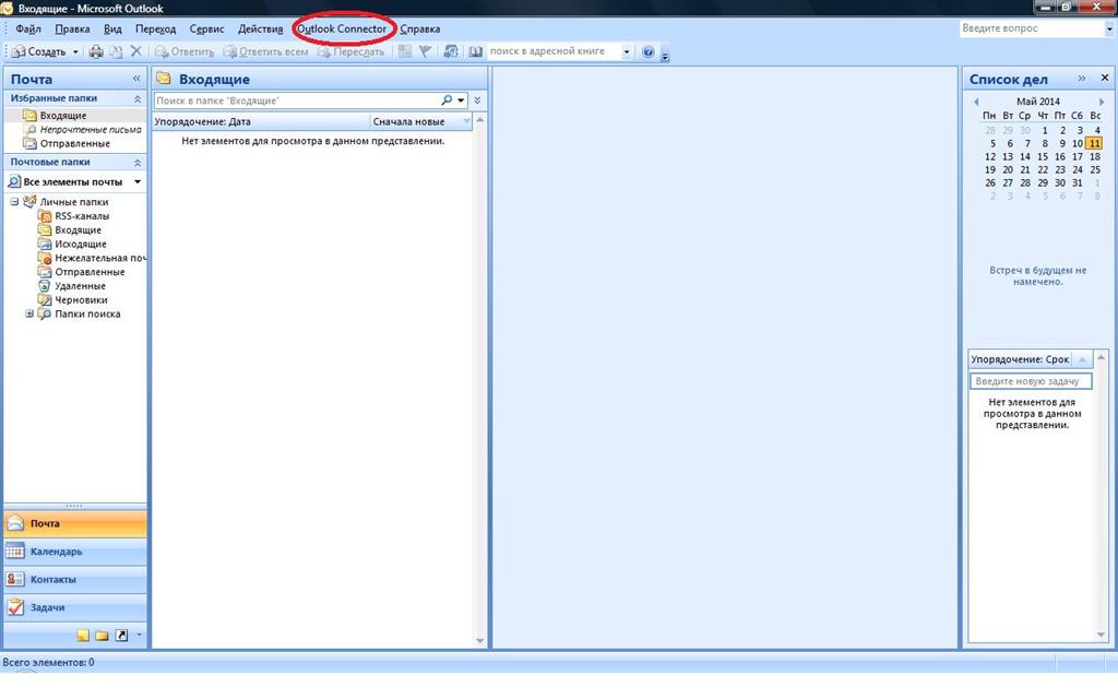

Добрый день всем.
Стоит Office 2007, скачал и установил Outlook Connector. Вкладка Outlook Connector появилась в интерфейсе, все ок, но при нажатии на Add a new account не происходит ровным счетом ничего. Антивирус отключил, файервол отключил. Удалил и заново установил коннектор. Ничего. Можете подсказать, что не так делаю?
С ув.
Спиридон

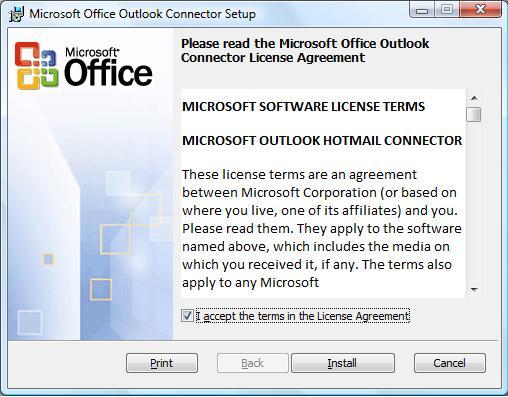

То есть, вы загрузили программу синхронизации, как указано в ссылке, запустили её установку, закрыв все приложения Office, и, при запуске Outlook, у вас не появляется всплывающее окно с предложением настроить программу синхронизации?
(к сожалению не вставляется изображение из статьи)
Если так, то установка прошла некорректно.
Попробуйте переустановить программу.
Но, после удаления, сначала выполните проверку целостности системных файлов:
http://support.microsoft.com/kb/929833
Использование средства проверки системных файлов для устранение неполадок с отсутствующими или поврежденными файлами системы Windows Vista или Windows 7
Код статьи: 929833 - Список продуктов, к которым относится данная статья.
ПРЕДУПРЕЖДЕНИЕ: СТАТЬЯ ПЕРЕВЕДЕНА С ПОМОЩЬЮ МАШИННОГО ПЕРЕВОДА
Показать рядом статью на английском языке и ее перевод на русский язык
В данной статье описывается использование средства проверки системных файлов (SFC.exe) для устранения неполадок, связанных с отсутствием или повреждением системных файлов Windows Vista или Windows 7.
(пошаговые инструкции, со скриншотами, в ссылке)

    Свою-ли версию разрядности вы скачали, и из этой-ли ссылки? :
    http://www.microsoft.com/ru-ru/download/details.aspx?id=24677
    32-разрядная версия Outlook Hotmail Connector
