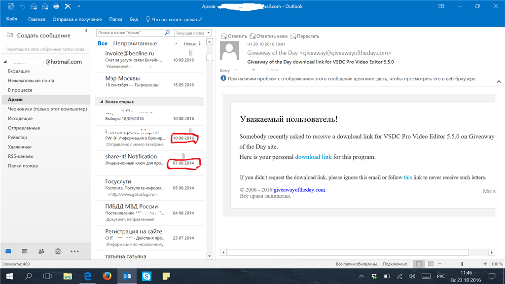

В Архивной папке Outlook 2016 отсутствуют сообщения за 2-х годичный период, в то время как в web-версии Outlook они все есть. Что необходимо сделать для полной синхронизации? Пробовал переустановку Офиса, не помогло. В мобильном приложении Почта в смартфоне (Lumia 830) в Архивной папке таких проблем нет, есть все сообщения за все периоды.

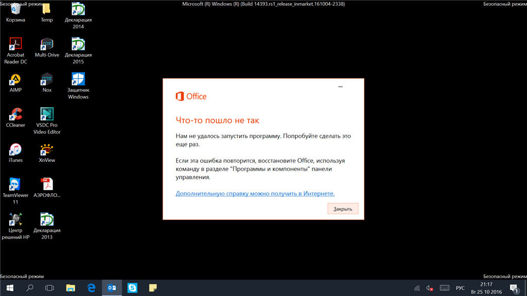

    В безопасном режиме мне не удалось запустить Outlook, ни с помощью Ctrl, ни с помощью команды outlook /safe, результат такой:
     Восстановление приложения Office также ничего не изменило, сообщения не появились, хотя в приложении Почта они есть. Подскажите, как можно удалить Офис полностью, что бы при новой установке синхронизация прошла полностью?
