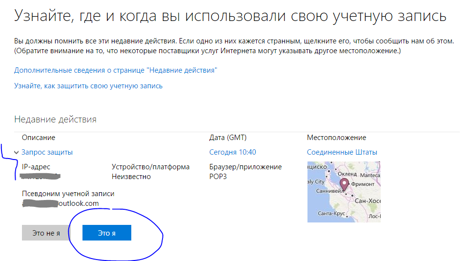

Судя по дате, которую Вы упомянули, ошибка стала возникать после миграции учётной записи Outlook.com на новый интерфейс. Некоторые настройки безопасности учётной записи могли быть затронуты при переходе, поэтому необходимо обратить внимание на следующее:
  1. После попытки подключения учётной записи в стороннем почтовом сервисе, на Ваш эелектронный ящик Outlook.com должно было прийти оповещение о необычной активности в Вашей учётной записи.
  • Для подтверждения того, что эту активность создали именно Вы, пожалуйста, выполните вход на страницу управления учётной записью - раздел Безопасность и конфиденциальность по ссылке https://account.microsoft.com/privacy
  • Проверьте последнюю активность (предварительно попробовав подключить учётку в Gmail). Если будет видна синяя кнопка "Это я" - её необходимо кликнуть. Таким образом, Вы подтвердите, что именно Вы пытались дать доступ к аккаунту. Обратите также внимание на подразделы в графе "Запрос защиты", если таковые появятся, их все нужно просмотреть и подтвердить.
После этих действий, можно вернуться на страницу настроек Gmail, обновить её, и всё должно заработать при подключении через POP.
