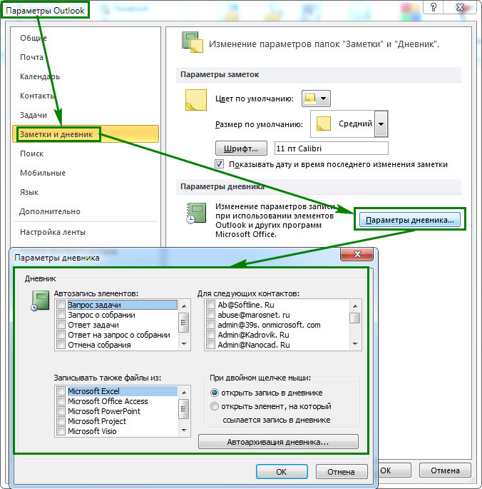

    Дневник включается установкой галок у соответствующих опций в окне "Параметры дневника":
    у Вас, так же не установлена галка у опции "Включить ведение журнала устранения неполадок":
    P.S. На представленном Вами скриншоте, Надстройки Outlook, это совсем не то, что я просил Вас посмотреть.

    По Вашему описанию Вашей же проблемы, можно только посоветовать Вам, сверить все настройки Outlook на компьютере где этой проблемы нет с настройками проблемного Outlook.
    -по какому протоколу работают Учётные записи электронной почты Пользователя и как происходит загрузка Сообщений, на проблемном Outlook;
    -какие Надстройки установлены на проблемном Outlook;
    -включено ли Ведение журнала устранения неполадок на проблемном Outlook;
    -включено ли ведение Дневника на проблемном Outlook.
