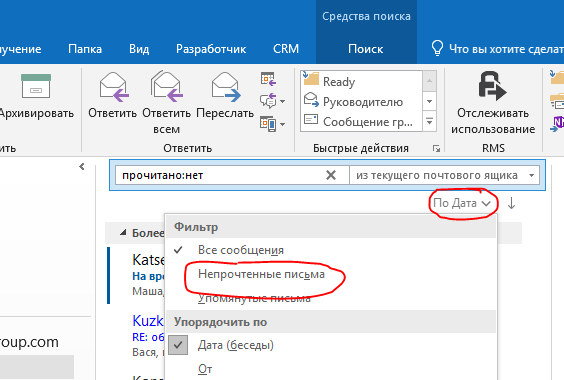

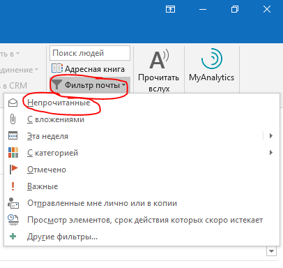

  4. Многие на первый вопрос могут ответить - так есть же кнопка "Непрочитанные" на панели "Поиск" (которая отображается когда устанавливаешь курсор в поле поиска). Но нет, это не тоже самое. Даже названия разные (Непрочтенные/Непрочитанные). На практике из многих тысяч сообщений нажатие этой кнопки приводит к отображению всего нескольких писем. При этом часть из них прочтенные, часть нет. Также работает функция "Непрочитанные" в меню Фильтр (см. скриншот). Вопрос - что это за функции такие, как работают?

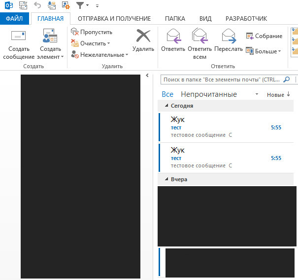

    Ничего не понял из вашего сообщения, у меня:
    -вынес кнопку Фильтр почты (MenuFilterMail);
    -отметил сообщения, как не прочитанные;
    -отправил и получил свежие тестовые сообщения.
    Во входящих, выглядит так:

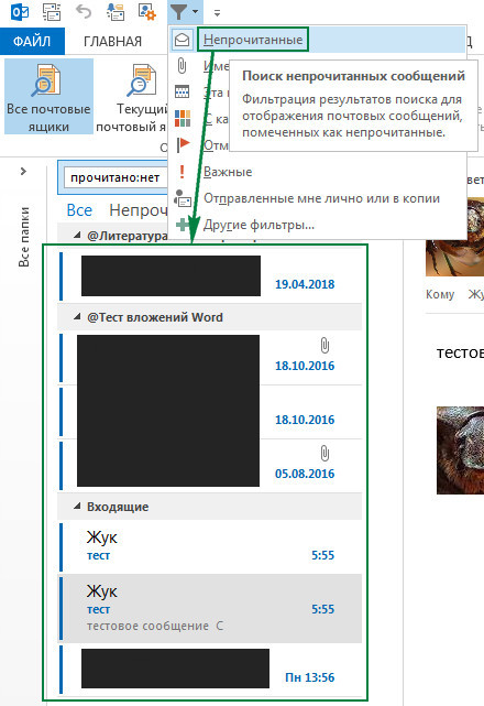

    Нажал кнопку "Фильтр почты" (MenuFilterMail), результат:
    Так как необходим прямой доступ к вашему устройству, для решения вашего вопроса, попробуйте связаться со Службой  техподдержки со страницы открытия чата, в рабочее время с понедельника по пятницу с 9:00 до 18:00 московского времени, для оказания вам помощи в решении вашего вопроса.

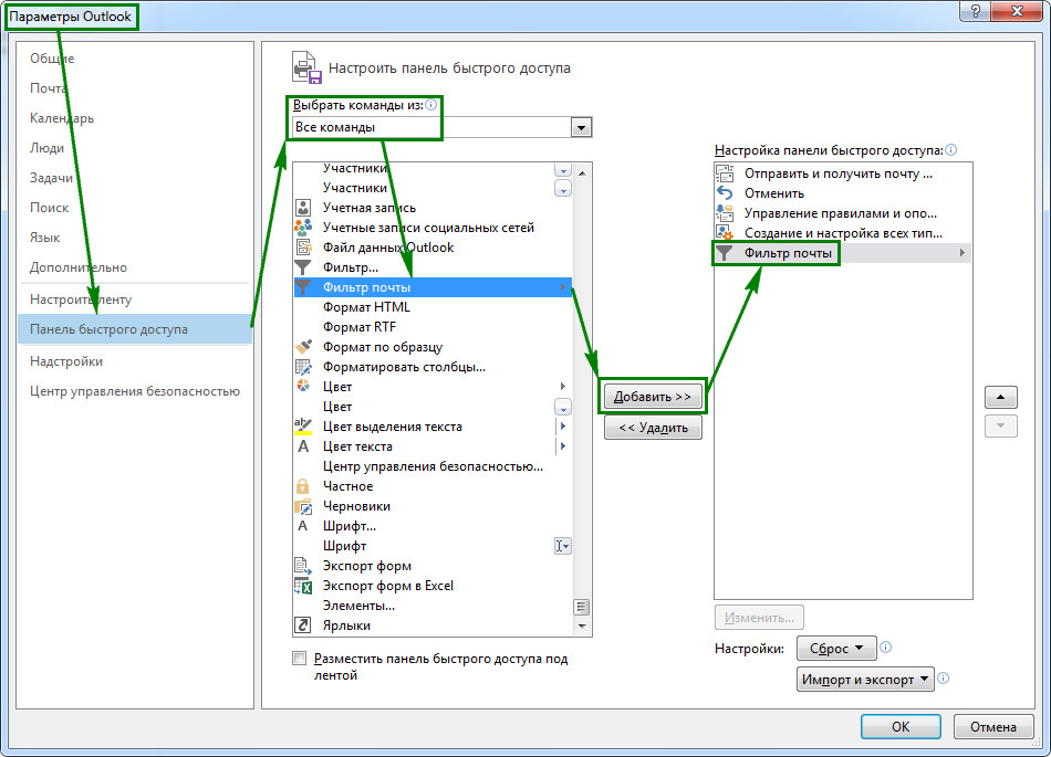

    Откройте Outlook, далее Файл\Параметры\Панель быстрого доступа\выберите "Все команды", найдите "Фильтр почты" и добавьте её на Панель быстрого доступа:
    при развёртывании кнопки "Фильтр почты", необходимая вам опция буде самой верхней:
    Ждём от вас результат.
