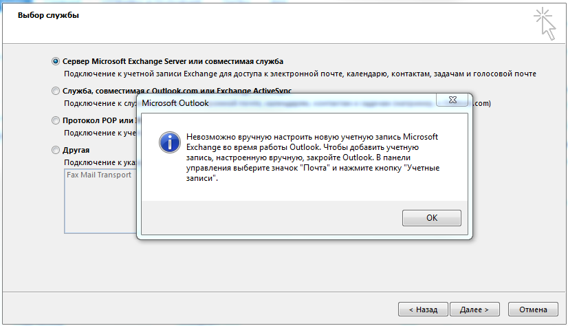

Здравствуйте! Изначально на компьютере у меня стоял Office 2010 и в панели управления значок "Почта" был. Я решил удалить данный офис так как у меня появилась подписка Office 365. После удаления значок. как и ожидалось пропал, а вот после установки ПО Office 365, он так и не появился. В итоге я не могу создать учётную запись вручную, так как он требует это сделать именно через панель управления.

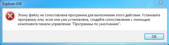

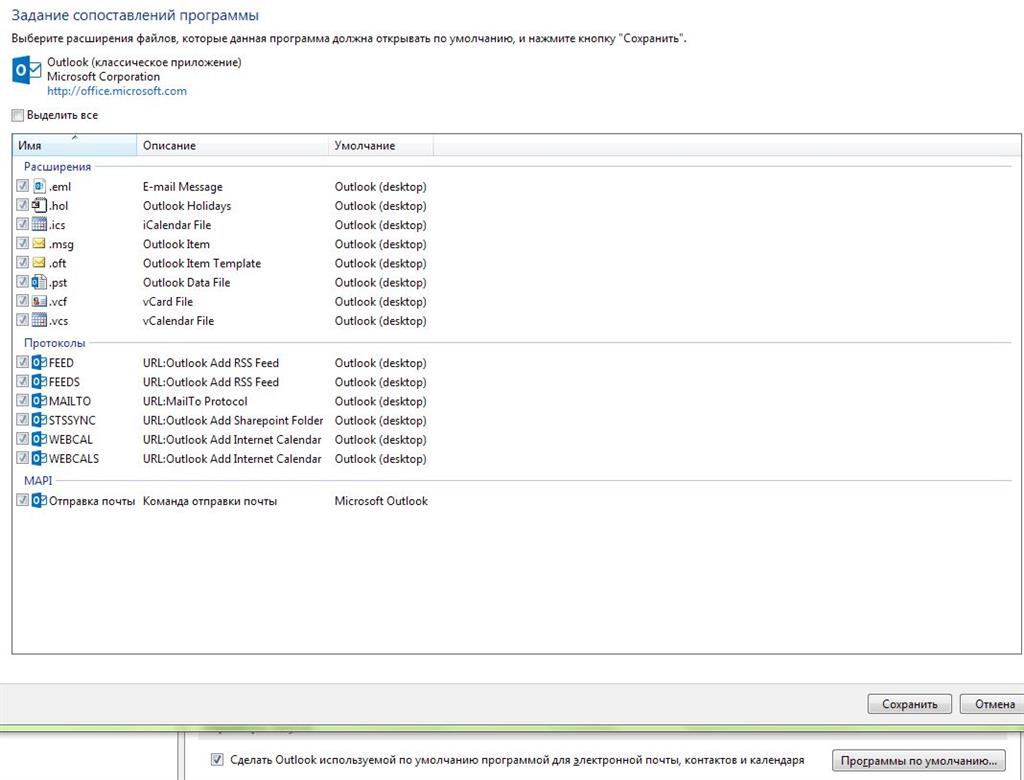

    А вот что пишет при открытии вашего файла:
    Причём не совсем понятно о какой программе идёт речь, outlook у меня и так по умолчанию стоит.
    В реестре я также пробовал копаться, результата это не принесло.
    Добрый день!
    Не совсем понял данную фразу, скриншот приложите, пожалуйста, где и что требует Office.
