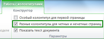

Для этого используйте опцию "Разные колонтитулы для чётных и нечётных страниц":

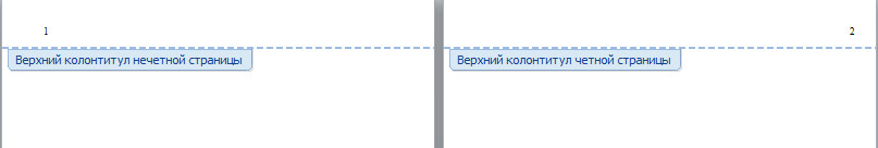

Соответственно, повторно установите расположение номера страницы так как необходимо Вам на чётной и нечётной страницах:
