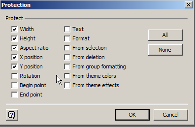

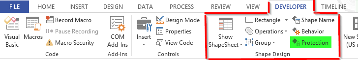

на вкладке Developer (Разработчик) есть кнопка Protect (Заблокировать)
расставить галки
