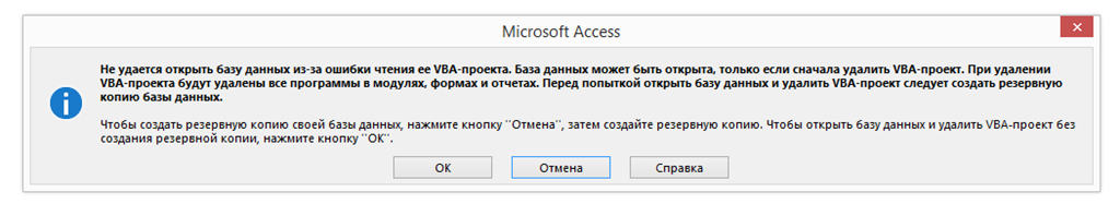

Добрый день, последняя версия Access 2016 (16.0.8431.2079) не открывает базу данных, пишет что VBA проект повреждён. утром открывал и предложил обновится после обновления не открывает. файлы скаченные из бекапа выдают туже ошибку. Утром всё открывалось нормально, до обновления.

Проблема возникает из-за того, что VBE поддерживает DBCS знаки только до определенного предела. Кроме того, была ошибка в программе (которая теперь исправлена), в результате которой в некоторых случаях проекты VBE отмечаются, как поврежденные. Все приложения Office содержащие VBE, такие как as Access/Excel/Outlook/PowerPoint/Project/Publisher /Visio /Word, страдают от этой ошибки. Приложения справляются с ошибками по-разному в модуле VBA, поэтому детали поведения отличаются, но никто не может загрузить проект с DBCS знаками в названии модуля\пользователя.

Были выпущены исправления к каналу «Monthly channel» и приложению «Предварительная оценка Office — ранний доступ». См. Исправления «Monthly channel» - 16.0.8431.2094, «Предварительная оценка Office — ранний доступ» - 16.0.8528.2126. Однако, в настоящий момент автоматические обновления не могут быть произведены для данной версии. Пожалуйста, обновите приложения вручную, используя последнюю сборку: файл > аккаунт Office > обновления > обновить сейчас.
