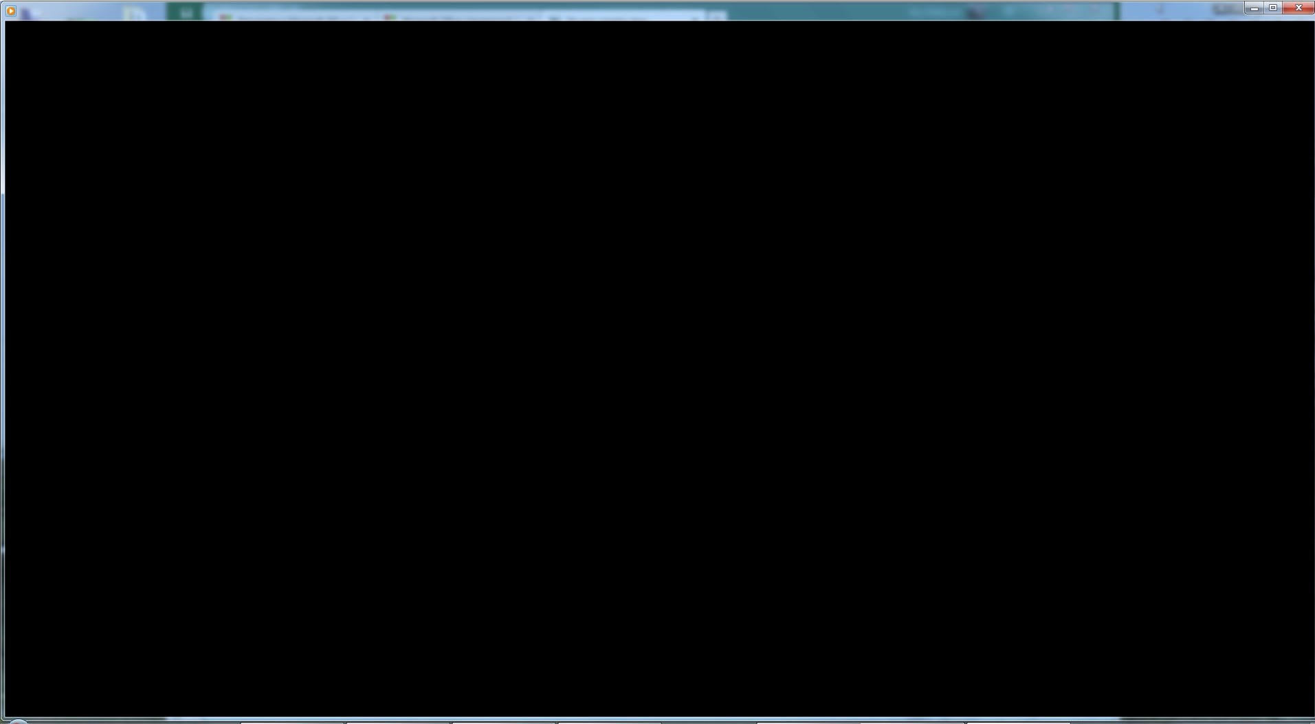

    На вашей видеозаписи (по данной вами ссылке), не видно последовательности ваших действий приводящих к описанной вами проблемы. Вернее, весь видеофайл чистый:
