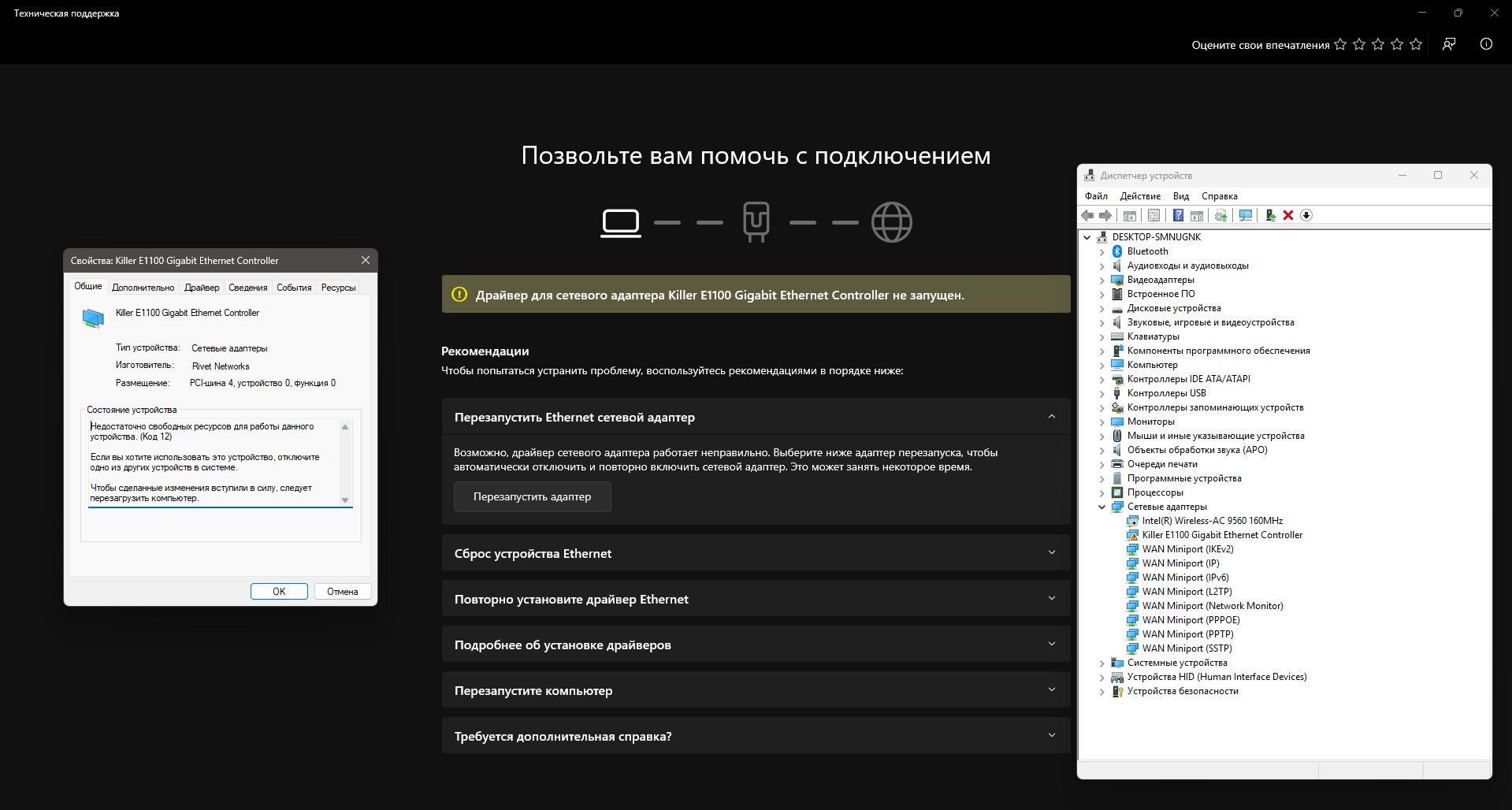

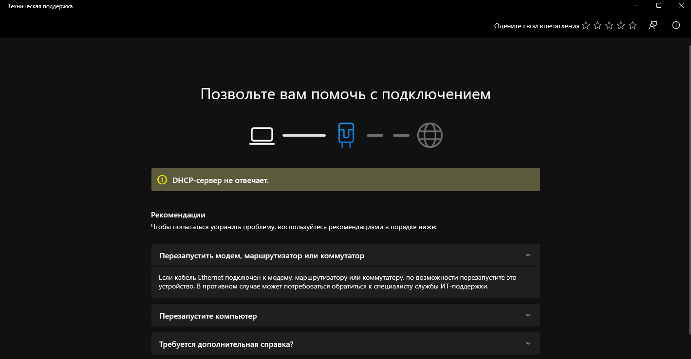

Проблема появилась с переходом Windows 10, на Windows 11. Такой проблемы небыло на 10ке, но после установки 11ой, через минут 10-20 во время обновления системы, стал пропадать интернет, от серфинга в интернете, до время простоя системы. Пропадает с понтано. Помогает "диагностика проблем с сетью" но это на время (если не выходит, помогает перезагрузка компьютера). Так же в "диагностика проблем с сетью" появляются ошибки: Возникла проблема с кэшем DNS, DNS серверу не удалось обработать запрос DNS, DHCP-сервер не отвечает, проблема с сетевым кабелем.

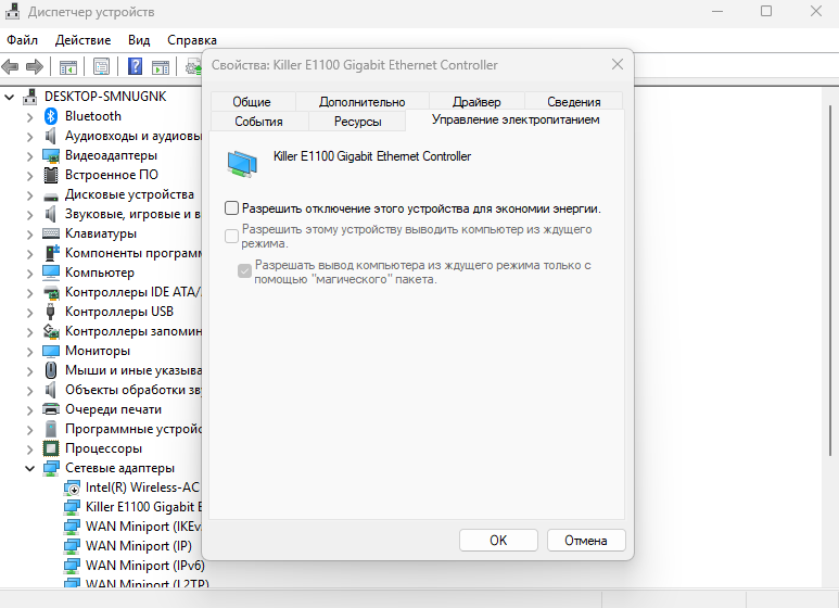

В диспетчере устройств убирал все галочки "экономии энергии" сетевого адаптера.

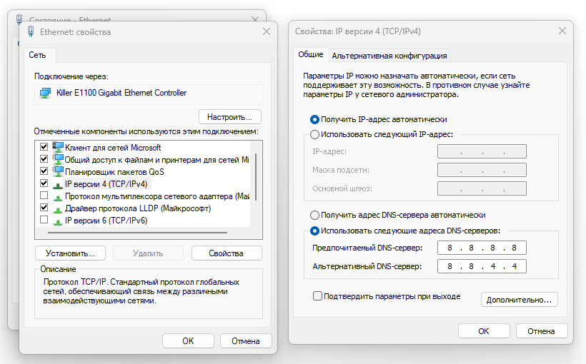

Отключения IPv6 в настройках сетевого адаптера, так же использовал адреса DNS-серверов 8.8.8.8-8.8.4.4, 1.1.1.1-1.0.0.1.

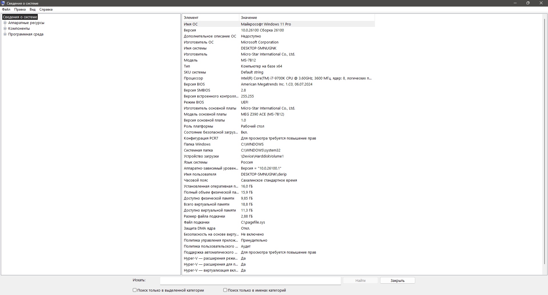

    2025-08-15T04:00:26.7033333+00:00
    Hello.
    Is this regarding wireless or Ethernet ? Your WiFi adapter is disabled in device manager. Make sure you right click and enable it.
    otherwise, do a power reset. To do so, turn off the computer, unplug the computer from the power cord, then hold down the power button for 30 seconds. Turn the computer back on to see if it works.
    If that doesn’t work , Can you share with me a screenshot please?
    Please type msinfo32.exe in the search on the taskbar and hit enter, then share a screenshot of the pop up.
