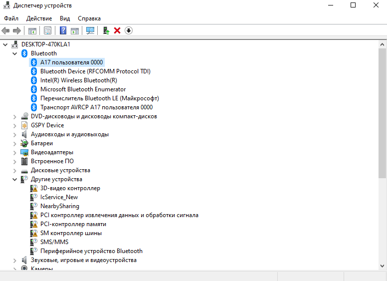

Здравствуйте. После переустановки Windows 10 столкнулся с проблемой подключения Bluetooth-наушников Sony WH-CH520. Сразу после установки системы отсутствовал переключатель Bluetooth, но после установки драйверов он появился и адаптер работает корректно. Наушники находятся в режиме сопряжения, к телефону подключаются без ошибок, ранее на этом же ноутбуке работали без проблем, однако теперь Windows их не обнаруживает. При попытке добавить устройство через Параметры происходит бесконечный поиск без появления WH-CH520.Пользовательское изображение
Bluetooth на ноутбуке проверен: смартфон подключается. Службы Bluetooth запущены. Адаптер отображается корректно в диспетчере устройств. Все обновления Windows установлены. Перезагрузка тоже выполнена.
Несмотря на это, система видит другие устройства, но не обнаруживает именно Sony WH-CH520. Искренне надеюсь на вашу помощь в определении причины и возможном решении, так как базовые шаги уже выполнены. Устранение неполадок Windows также не решило проблему.

    Искал способ подключения напрямую через наушники и их официальную поддержку. На сайте Sony обнаружил информацию о новой прошивке и обновил приложение Sony | Headphones Connect на телефоне. Хотя фактическое обновление прошивки не понадобилось, в обновлённой версии приложения появилась кнопка “Подключить устройство”. После её нажатия приложение предложило включить Bluetooth на ПК и выполнить сопряжение. Я сделал это и ноутбук мгновенно обнаружил наушники. Чтоб наверняка, я также включил функцию "подключение нескольких устройств". Не думаю, что это имеет значение, но теперь я ни в чем не уверен.
    При этом вызывают удивление обстоятельства: до переустановки Windows эти наушники подключались без проблем и без этой "кнопки" в приложении (просто зажать кнопку включения на наушниках пока диктор не подтвердит включение), и попытки подключения после обновления приложения на том же ПК показали, что проблема была не в драйверах или настройках Windows, как можно было бы предположить (что свойственно: ты переустановил Windows, и вдруг твои наушники перестали работать. Как думаешь, в чем проблема?), а в способе инициирования сопряжения, требуемом новой версией приложения. Какой то бред, потому что я делал всё точно также, как и делал только что, но сейчас именно понадобилось обновление приложения...

    После чистой переустановки Windows 10 Windows Update устанавливает только минимальный Bluetooth-драйвер. Этот драйвер работает для базовых устройств, таких как телефоны и мыши, но часто не содержит всех компонентов, необходимых для корректного обнаружения и подключения современных Bluetooth-наушников, таких как Sony WH-CH520. В результате наушники не появляются во время сопряжения, хотя Bluetooth, кажется, работает нормально.
    Решение — установить полный драйвер:
    • Зайдите на сайт производителя вашего ноутбука (ASUS, Dell, HP...), введите точную модель ноутбука, скачайте последний драйвер Bluetooth или Wireless для Windows 10, установите его и перезагрузите компьютер.
    • Если наушники всё равно не отображаются, скачайте полный Bluetooth-пакет Intel Wireless напрямую с Intel: https://www.intel.com/content/www/us/en/download/18649/intel-wireless-bluetooth-drivers-for-windows-10-and-windows-11.html установите его и перезагрузите компьютер. (Ссылка доступна только на английском языке. Пожалуйста, дайте знать, если нужна помощь с переводом.)
