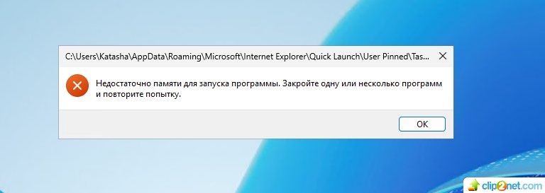

Началось 2-3 дня назад с того, что сервер сообщил что не может установить автоматическое обновление. До этого проблем небыло. Сервер поднят на виртуальной машине, проблем с соседними виртуальными машинами не наблюдается. Раз в день обычно утром когда идет много запросов на логин к каталогу AD сервер зависает1be46-clip-65kb
72f59-clip-74kb
При попытке запустить диспетчер задач ошибка "Недостаточно памяти для запуска программы. Закройте одну или несколько программ и повторите попытку" При этом запущеных программ нет вообще.

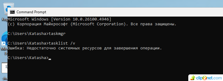

При попытке через командную строку посмотреть список процессов ошибка "недостаточно системных ресурсов для завершение операции"
