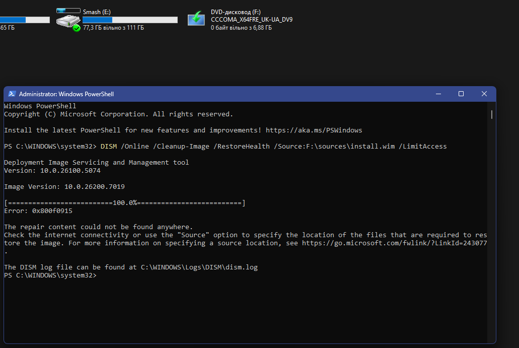

    Похоже, ошибка 0x800f0915 означает, что DISM не смог найти необходимые исходные файлы для восстановления, что обычно происходит, когда хранилище компонентов повреждено или нужные файлы недоступны локально.
    Так как процесс зависает на 62,3%, а затем завершается сбоем, откат после перезагрузки подтверждает, что функция не может примениться из-за проблем с образом системы. Это не удаление Sandbox в Windows 11, он всё ещё поддерживается, но, скорее всего, в вашей системе отсутствуют или повреждены файлы в образе Windows. Лучший способ решения, убедиться, что у вас стабильное интернет-соединение, так как DISM по умолчанию пытается загрузить файлы из Центра обновления Windows, а если это не помогает, нужно указать источник восстановления вручную. Самый простой способ, скачать последнюю ISO-версию Windows 11, соответствующую вашей сборке, смонтировать её и выполнить команду DISM /Online /Cleanup-Image /RestoreHealth /Source:D:\sources\install.wim /LimitAccess (замените D: на букву диска смонтированного ISO). После восстановления запустите sfc /scannow для проверки системных файлов, затем попробуйте снова включить Sandbox.

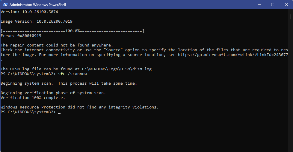

    I have had virtualization enabled since Windows 10, but for some reason this sandbox cannot be installed in Windows 11. I tested the commands you gave me and 1 command:
    [==========================100.0%==========================]
    Error: 0x800f0915
    The repair content could not be found anywhere.
    Check the internet connectivity or use the "Source" option to specify the location of the files that are required to restore the image. For more information on specifying a source location, see https://go.microsoft.com/fwlink/?LinkId=243077.
    The DISM log file can be found at C:\WINDOWS\Logs\DISM\dism.log
    PS C:\WINDOWS\system32>
    It freezes at 62.3% and after a certain long period of time gives an error.
    I feel like either this is a bug in my system or Windows 11 has completely removed this feature.
