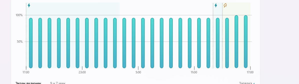

ноутбук начал внезапно заряжаться на 100% и сразу разряжаться
янг яхт 0 Баллы репутации
2026-01-07T15:50:40.8233333+00:00

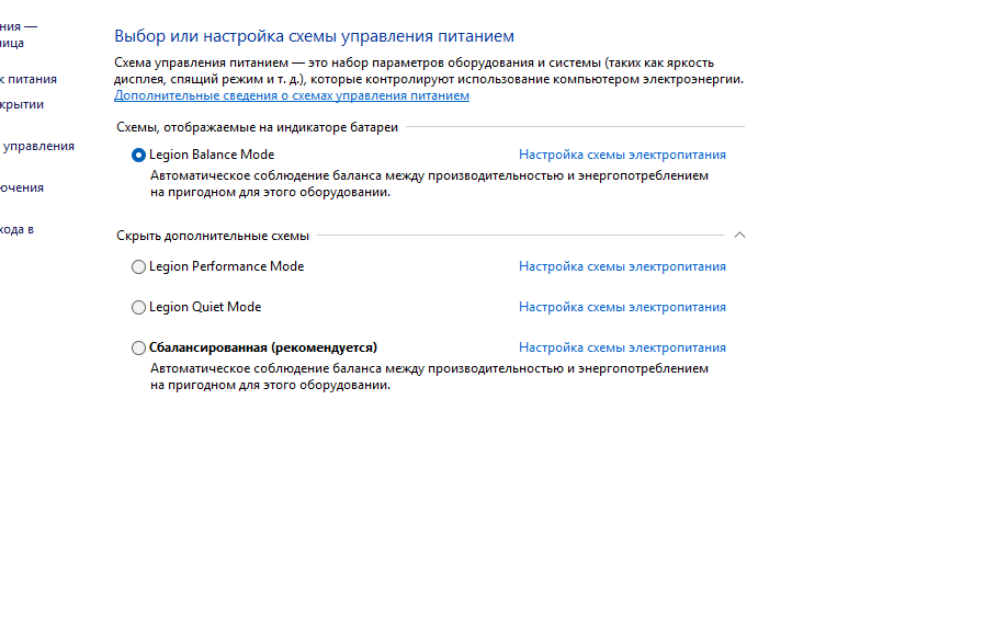

изображение у меня начинает мигать экран от этого но выключать режим энергосбережения не хочу. Проблема появилась при повышенной нагрузке на процессор. Шнур питания редко отключался

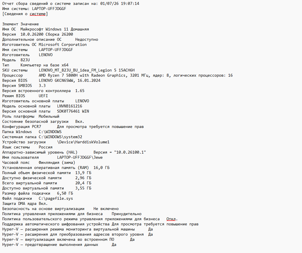

    Если нет, нажмите кнопку «Пуск», затем введите msinfo и нажмите Enter. Пожалуйста, предоставьте снимок экрана окна «Информация о системе».
