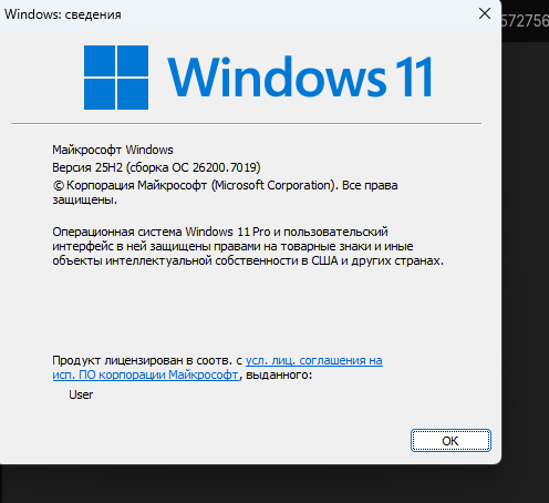

    Ваша Windows не устанавливала кумулятивное обновление как минимум с 28 октября 2025 года.
    Множество факторов могут вызвать эту ошибку. Чтобы избежать длинного ответа, я предложу несколько процедур. Если эти методы не помогают, существуют и другие методы.

    И ещё. Какова текущая «сборка ОС» вашей Windows 11?
    • Нажмите "Windows + R", введите winverи нажмите OK.
    Если хотите, поделитесь скриншотом. Используйте ярлык «Windows + Shift + S» для инструмента скриншотов.
