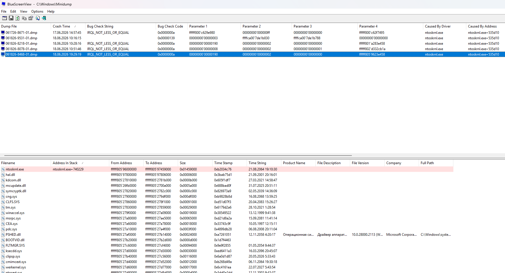

Добрый день. ПК перезагружается в следствии ошибки:
Компьютер был перезагружен после критической ошибки. Код ошибки: 0x00000133 (0x0000000000000001, 0x0000000000001e00, 0xfffff806e15be3e0, 0x0000000000000000). Дамп памяти сохранен в: C:\Windows\Minidump\061126-9500-01.dmp. Код отчета: 67068e62-e6e9-44f1-9a52-868c7f4d53cf.
Так как было много проблем с Windows я установил Windows 11 с нуля и на данный момент эта ошибка повторяется, не могу понять из за чего она вызвана. Делал тест памяти ОЗУ, ошибок и проблем не выявлено. На данный момент после установки Windows не один драйвер в ручную не был установлен мной, все драйвера установлены системой в центре обновления. Прикладываю данные из дамп файла выведенные через WinDbg

  1. Graip 48 80 Баллы репутации
    2026-06-19T23:59:03.03+00:00
    нашел 2 модуля с ошибками, убрал их, и оставил только рабочие без ошибок после теста в MemTes86.
    Здравствуйте.
    Переставте модули памяти согласно рекомендации производителя мат.платы в 2 и 4 разъемы считая от процессора.
    Dual Channel mode with two memory modules, we recommend that you install them in the DDR4_A2 and DDR4_B2 sockets.
