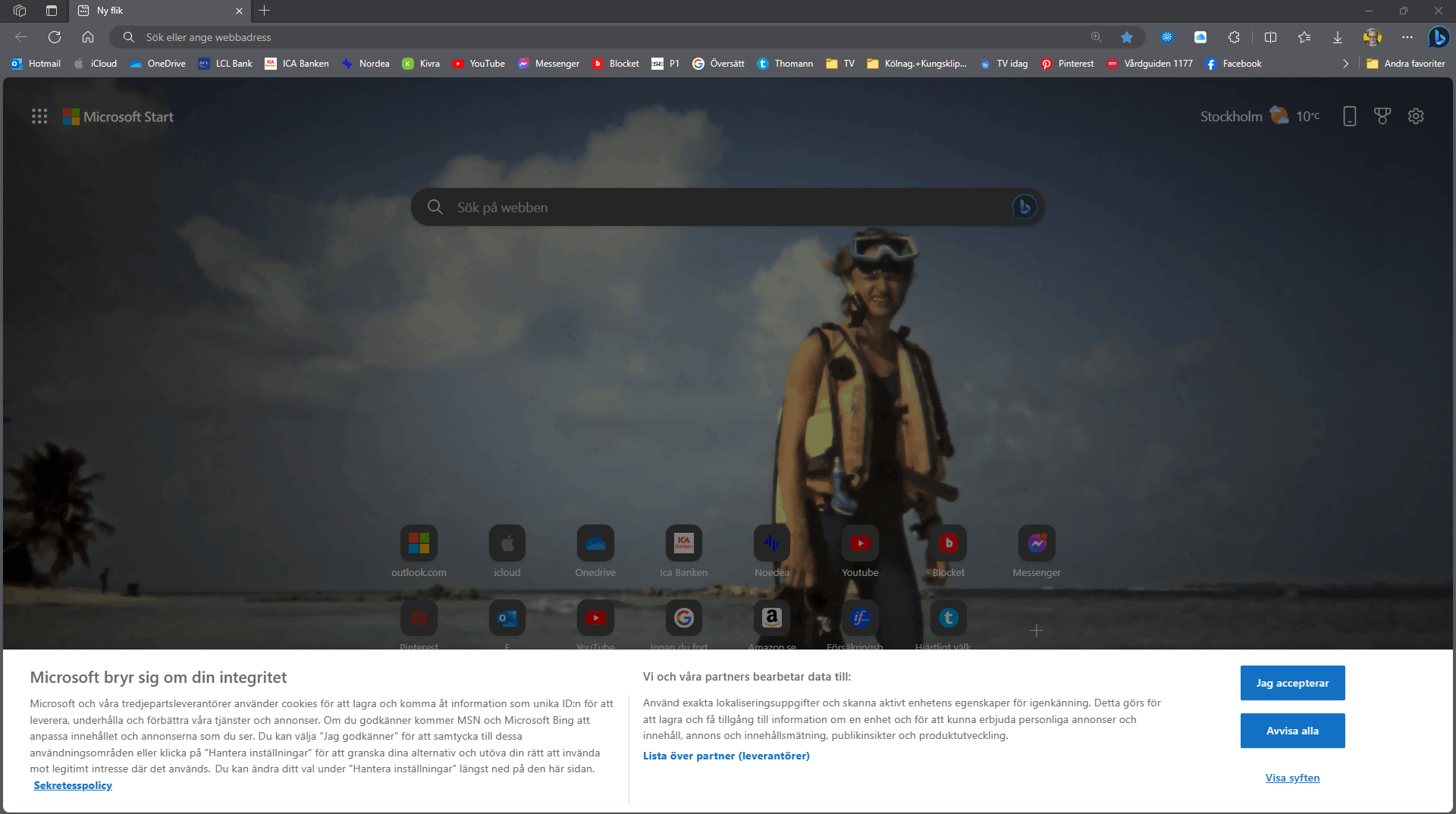

    This is a screenshot of the startscreen when starting Edge. The exact words are:
    Microsoft bryr sig om din integritet
    Microsoft och våra tredjepartsleverantörer använder cookies för att lagra och komma åt information som unika ID:n för att leverera, underhålla och förbättra våra tjänster och annonser. Om du godkänner kommer MSN och Microsoft Bing att anpassa innehållet och annonserna som du ser. Du kan välja "Jag godkänner" för att samtycka till dessa användningsområden eller klicka på "Hantera inställningar" för att granska dina alternativ och utöva din rätt att invända mot legitimt intresse där det används.  Du kan ändra ditt val under "Hantera inställningar" längst ned på den här sidan. Sekretesspolicy
    Vi och våra partners bearbetar data till: Använd exakta lokaliseringsuppgifter och skanna aktivt enhetens egenskaper för igenkänning. Detta görs för att lagra och få tillgång till information om en enhet och för att kunna erbjuda personliga annonser och innehåll, annons och innehållsmätning, publikinsikter och produktutveckling.Lista över partner (leverantörer)
    Jag accepterar
    Avvisa alla
    Visa syften

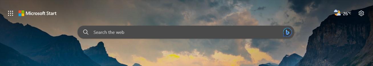

    Här är standardsidan för ny flik
