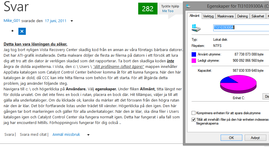

Vad är Host Application
Anonym
2014-04-12T20:50:09+00:00
Hej!
Vad är  Host Application.
 Efter senaste uppdateringen från Windows update
som var på hela 823MB kommer det upp ett meddelande
kommer det upp ett meddelande att  Host Application har slutat att fungera.
 Vad är detta för något.
Tacksam för svar
MVH
Leif Martinsson
Catalys controll

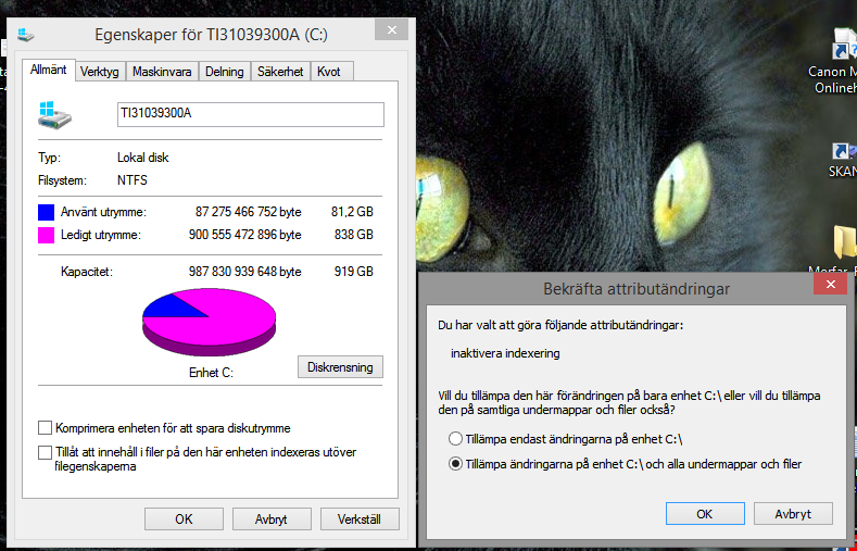

  1. CeciliaSth 23,515 Ryktespoäng Frivillig moderator
    2014-07-07T01:04:25+00:00
    Hej Martina!
    Om du menar att ikoner och åtkomsten till mapparna försvann när du markerade mappen och dess undermappar som dolda är det normalt. Det är viktigt att följa hela beskrivningen:
    "If you clicked ok, you may notice that it disappeared from the right pane once it finishes. It should still be listed under the tree on the left. Right click on it again.This time remove the check mark and apply to all subdirectories. Once it has finished, your files in the Users directory should reappear and Catalyst Control Center should function normally again."
    För att visa även dolda filer så att du ser Användare-mappen följ http://windowstips.nu/visa-dolda-filer-och-mappar-windows-8/. Ställ tillbaks när du är klar.

  2. Anonym
    2014-07-06T18:51:48+00:00
    Hej!
    Jag har också fått felmeddelande om att Catalyst Control center har slutat att fungera efter uppdateringen till Windows 8.1. Jag gjorde ändringen som beskrivit enligt länken under C:/ och blev av med felmeddelandet. Dock försvann ett antal ikoner ifrån skrivbordet och jag kan inte komma åt mina mappar och filer. Försökte göra om inställningen under C:/, men då har mappen Användare försvunnit under C:/ så jag kan inte ta bort bocken för dolda urvalet. Hur gör jag för att komma åt mappen Användare så att jag kan se mina mappar och filer igen?
    Tacksam för svar
    Mvh//Martina

  3. CeciliaSth 23,515 Ryktespoäng Frivillig moderator
    2014-04-14T01:55:37+00:00
    Hej!
    Det ser ut som att du har högerklickat på *C:* och valt Egenskaper i stället för att högerklicka på mappen Användare som finns inuti C:.
    Har datorn varit infekterad med något skadligt program som kan ha ändrat om inställningar så att filer är dolda?
    I så fall bör man först säkerställa att allt av det är borta från datorn.

  4. Anonym
    2014-04-13T16:41:09+00:00
    Hej!
    Detta tips funkar inte tyvärr.
    Det kan vara annorlunda på8,1 eller så är det något annat.
    Har du fler alternativ kanhända?
    MVH
    Leif Martinsson

  5. CeciliaSth 23,515 Ryktespoäng Frivillig moderator
    2014-04-13T02:37:25+00:00
    Hej Leif!
    Catalyst Control Center hör till drivrutinen för grafikkortet. Det kan tänkas att du behöver hämta och installera en nyare version, se andra "Answer" på sidan http://answers.microsoft.com/en-us/windows/forum/windows_vista-hardware/catalyst-control-centre-host-application-has/0a0ef1b0-117d-43d8-a43f-9b24228b660b och se även sidan http://h30434.www3.hp.com/t5/Desktop-Lockups-Freezes-Hangs/Catalyst-control-centre-Host-application-has-stopped-working/td-p/1848661.
