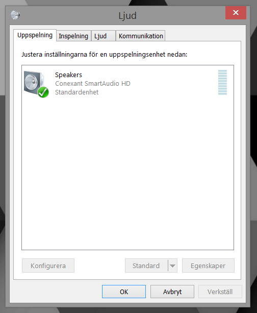

När jag ansluter en extern ljudenhet (hörlurar, högtalare, mm.) visas den inte som en uppspelningsenhet.
Det kommer ljud ur dem men det står att det är laptopens högtalare som är aktiva.
Ska det vara så, eller vad är problemet?
Jag har även problem med SmartAudio programmet som tror att mina högtalare är 2.0 även om de egentligen är 2.1 eller 5.1. Antar att dessa problem kan ha en koppling.
Det ser ut så här oavsett vad jag ansluter i 3,5 mm uttaget:

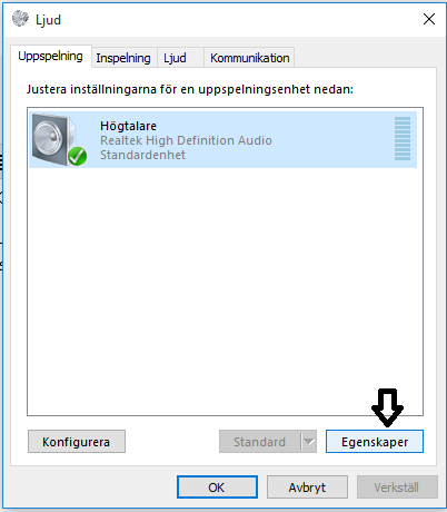

    "t.ex hörlurar är anslutna?"
    Ja, så är det!
    Den bilden som jag visade dig, där är ljudsladden kopplad till en bildskärm!
    Däremot om jag överför ljudet via en HDMI-sladd,
    så får jag en ikon som ser ut som en bildskärm.
    Alltså, jag har ett grafikkort från AMD, till grafikkortet kopplar jag en HDMI-sladd,
    den andra änden kopplar jag in på bildskärmens HDMI-kontakt.
    Detta gör att jag får en ikon som ser ut som en bildskärm.
    Bredvid ikonen står det AMD HDMI Output.
    Jag har tre val till, som jag kan välja ifrån.
    • Högtalare, analog utgång, på den kan jag koppla in högtalare eller hörlurar.
    • SPDIF-gränssnitt, en ikon som ser ut som en förstärkare.
    • Digitalt-utgång, där ser ikonen ut som en bildskärm.
    Dom här tre har en sak gemensamt. samma ljudkort, och avkodare.
    För att ljudkortet/programvaran, skall kunna känna av om det är högtalare eller
    hörlurar, som är inkopplade, så måste den kunna/veta lite om impedans.
    Det jag ser på din bild(den senaste) är vad du har för audio-codec,
    och att du kan koppla in antingen högtalare eller hörlurar, du har inget val för digitalt ljud!
    Du har också valt att använda en ikon som ser ut som hörlurar.

    Hej Oscar,
    Har du kontrollerat om det finns nyare versioner av både ljuddrivrutiner och SmartAudio-program på din datortillverkares hemsida?
    Fungerade det annorlunda tidigare?

    Det ska se ut sådär! Allt är Okey.
    Det på bilden är vilken ljud-enhet som sköter om uppspelning av ljud i din dator.
    Markera högtalare(speakers) och välj Egenskaper, så får du veta mera.
    {räkna} kommentarer Inga kommentarer

    Om det nu ska se ut så, varför ser det då ut så här på andra datorer jag testat på?
    Är det verkligen meningen att den inte ska visa att t.ex hörlurar är anslutna?
