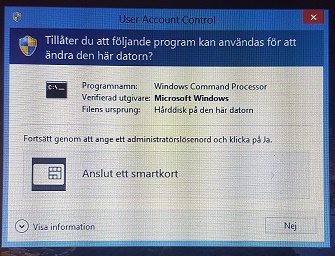

"User account control" kommer upp i alla lägen och meddelar "Anslut ett smartkort" när jag försöker ladda/uppdatera program  eller ändra konto så dyker denna ruta upp. Vad kan jag göra?

    Det är i så fall ändringar av program och konton, som bara ett administratörskonto på datorn kan göra. Normalt får man ange lösenord eller pinkod till administratörskontot, men om en smartkortsläsare är ansluten antas man vilja logga in med smartkortet. Microsoft: "För slutanvändaren har inloggningen på Windows Server 2012 och Windows 8 förbättrats vid identifieringen av om en smartkortläsare har installerats, och om ett smartkort eller ett lösenord användes för att logga in eller låsa upp datorn senast.Om inget smartkort har installerats och användaren väljer inloggningsikonen för smartkort, visas ett meddelande om att användaren ska ansluta ett smartkort.När ett kort är anslutet visas dialogrutan för smartkortets PIN-kod.Om användaren inte vill använda det inloggningsalternativ som visas automatiskt (om smartkortet t.ex. inte är tillgängligt), visas ett nytt meddelande om att användaren kan välja mellan olika inloggningsalternativ".
    Den som är inloggad som administratör kan även ändra inställningarna för UAC i Kontrollpanelen.

    Det går inte att logga in i ngt administratörskonto (om det överhuvudtaget finns något) det går inte att komma åt ngt konto alls. Om jag går in i kontrollpanelen och går till användarkonton så kommer AUC-rutan upp direkt oavsett vad jag gör.

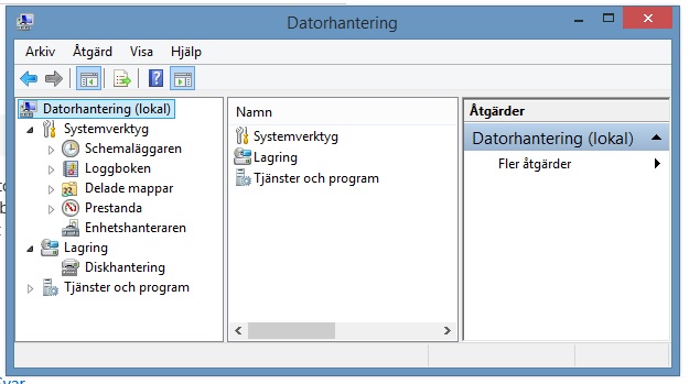

    Det måste finnas ett administratörskonto på datorn. Om du öppnar Datorhantering (sök: Datorh...), går till Lokala användare och grupper, väljer Grupper och sedan Administratörer, dubbelklickar på den så ser du i rutan Egenskaper, vilka administratörskonton det finns. Förutom Administratör, som är ett inbyggt konto du inte bör använda annat än i nödfall, bör det finnas minst ett till.
    Ta bort smartkortsläsaren om du inte använder den.

    Sorry, men jag hittar inget admin-konto på min dator.
    Så här ser det ut när jag öppnar "datorhantering" Hittar inte det du ber mig om.

    Ja, förlåt, det finns bara i Windows 8.1 Pro. Ändå ska det finnas ett administratörskonto. Kan du öppna Kommandotolken som administratör? Det bör också kräva ett lösenord eller smartkort.
