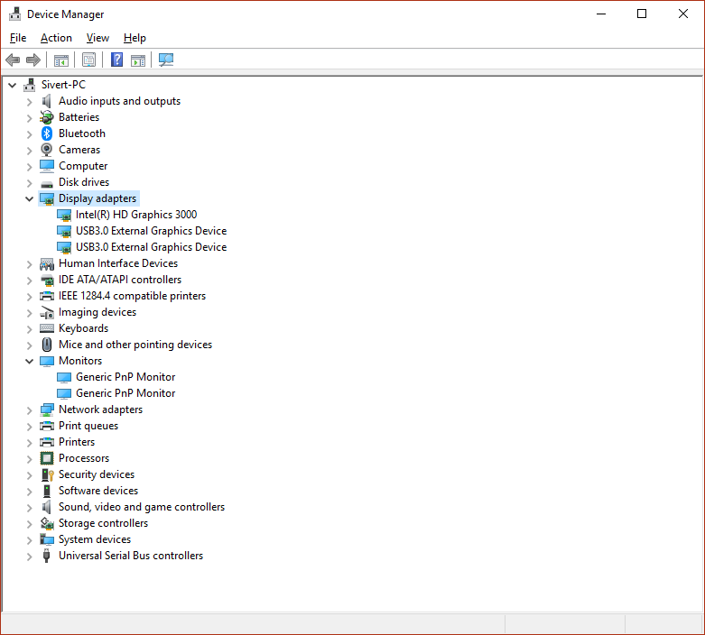

    Det kan vara så att det är något med drivrutinen som inte riktigt fungerar med den nya uppdateringen. Vad du kan göra är att uppdatera till bildskärmskort, du gör så här;
    1. Välj Start , skriv Enhetshanteraren och välj det i resultatlistan.
    2. Expandera en av kategorierna för att hitta namnet på din enhet, högerklicka sedan på (eller håll ned) den och välj Uppdatera drivrutin. För grafikkort utökar du kategorin Bildskärmskort, högerklickar på ditt grafikkort och väljer Uppdatera drivrutin.
    3. Välj Sök automatiskt efter uppdaterade drivrutiner.
    4. Om Windows inte hittar någon kan du söka efter en drivrutin på enhetstillverkarens webbplats och installera den enligt deras instruktioner.
    Om inte det fungerar kan du försöka avinstallera drivrutinen: öppna Enhetshanteraren, högerklicka på (eller håll ned) namnet på drivrutinen för enheten och välj Avinstallera. Starta om datorn så försöker Windows installera om drivrutinen.
