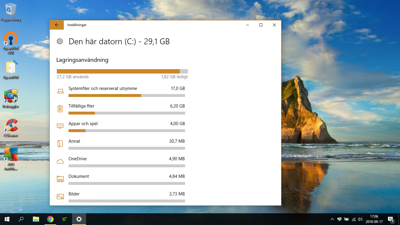

Sedan Windows 10 installerades har uppdatering efter uppdatering installerats på min dator. Idag klagade datorn på att lagringsutrymmet börjar ta slut. Detta är inte konstigt då hårddisken ligger på 29,1gb, systemfiler och reserverat utrymme kräver 17,8gb och uppdateringar ligger på 6,8gb. Så just nu är där så lite plats att nya uppdateringar inte kan laddas ner, vilket iofs är skönt, men jag behöver få tillbaka utrymmet på datorn från alla installerade uppdateringar.
Vilka uppdateringar kan jag avinstallera utan problem?

    Om det går bra skulle jag först vilja fråga var du ser att uppdateringar tar såpass mycket plats på datorn?
    Har du testat att gå in på Inställningar > System > Lagring > klicka på din hårddisk och hittat infon där? Ifall du går in på Inställningar > System > Lagring > och väljer "Frigör utrymme nu" bör du kunna bli av med alla onödiga filer på hårddisken enklare än att leta enskilda uppdateringar.
    Bifoga gärna skärmklipp som visar var du får information att uppdateringar tar så mycket plats.

    På skärmdumparna nedan kan du se att uppdateringarna tar 6,8GB.

    Tack för bilderna. Jag har ett par förslag:
    1. Kan du gå in i inställningar och söka efter "leveransoptimering". På den inställningssidan kan du testa ifall "tillåt nedladdning från andra datorer" kan stängas av, och frigöra något utrymme.
    2. Gå in i utforskaren och navigera så att du kan högerklicka på C: och välja egenskaper. Sedan väljer du diskrensning > rensa systemfiler. Finns dina 6 GB i listan som dyker upp, och som visar filer som går att ta bort?
    3. Har du nyligen installerat Windows eller uppgraderat Windows? Det finns i så fall en 10 dagar lång period då den äldre versionen av Windows sparas parallellt på din dator. Sedan tas den bort. Du måste i så fall bara vänta ett par dagar tills den gamla Windows-versionen tas bort.
