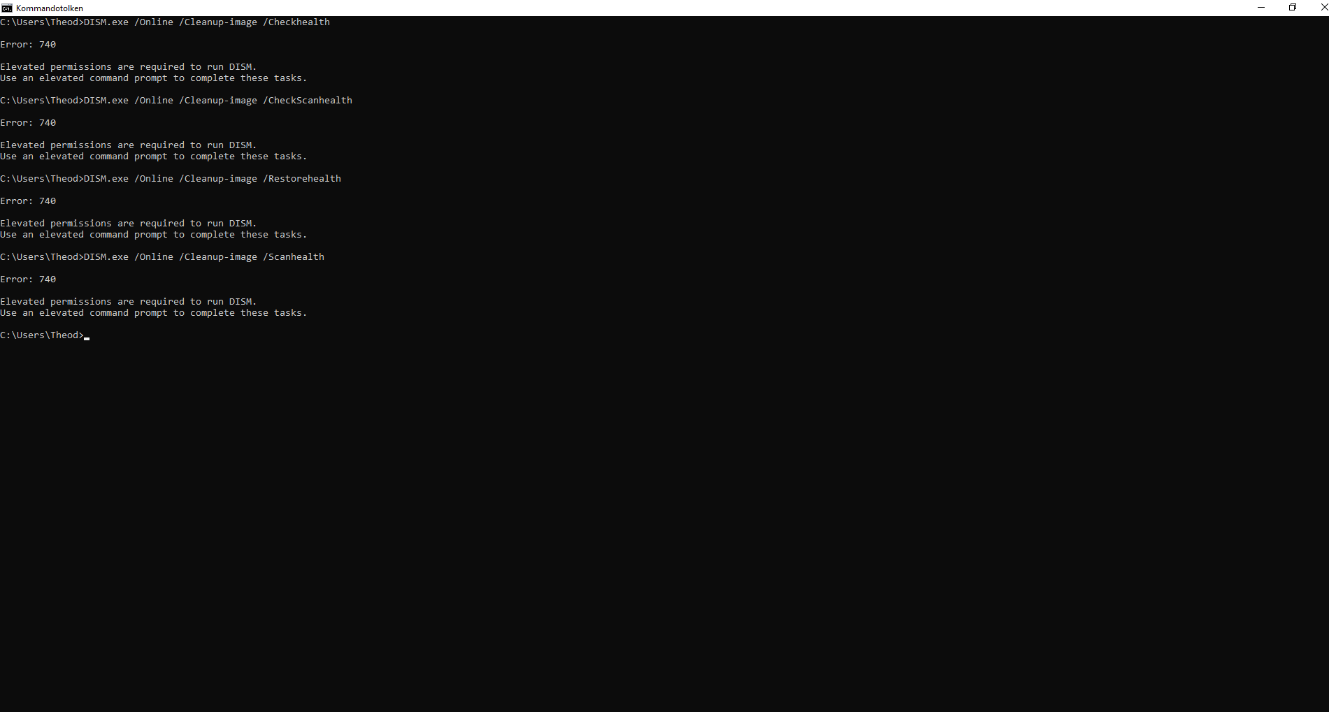

    Har kollat om jag är administratör eller ej och det står på mitt konto (vilket är det enda kontot på datorn)att jag är administratör.
    Har kört windows msert.exe för att kolla efter virus och malware och då på snabbsökningen och inte de som tar längre tid. Msert hittade inget.
    Har inte kunnat gjort några felsökningar i standardapparna som man brukar kunna göra om något är fel. Detta eftersom alternativet inte finns.
    Pc:en är en config från webhallen med windows 10 Home, version 1803.
    HIttade inte Kommandotolken(administratör) tror jag. Testade att öppna kommandotolken så det stod system32 istället för "Theod" men blev ingen skillnad från när jag körde den i vanliga kommandotolken. Fick detta felmeddelande:

    Hej Theo,
    Vilka felsökningssteg har du provat med tidigare? Det kan vara värt att veta så vi inte ger dig samma steg igen.
    Innan vi börjar med större felsökningssteg så skulle vi bara kolla om du har administratörsrättigheter på kontot och andra har andra konton tillänliga;
    1.    Klicka på Windowsknappen
    2.    Gå högst upp till vänster och högerklicka på din profil
    3.    Konto inställningar
    4.    Under ditt kontonamn står det att du är administratör?
    5.    Om inte gå till andra användare och kolla om någon annan är administratör där
    Om du är admin så kan du fortsätta med att skanna datorn efter korrupta filer eller fel i registret, du gör så här;
    1.    Högerklicka på Start-knappen, välj Kommandotolken (Administratör)
    2.    Skriv följande kommandon ett i taget, klicka på Enter efter varje:
    ·         DISM.exe /Online /Cleanup-image /Checkhealth
    ·         DISM.exe /Online /Cleanup-image /Scanhealth
    ·         DISM.exe /Online /Cleanup-image /Restorehealth
    Om allt gick fint och inga fel blev funna, så kan du skriva sfc /scannow och sedan trycka på Enter.
    Det kan ta tid att köra dessa program så var tålmodig och kom ihåg mellanslagen, t.ex. i DISM.exe /Online /Cleanup-image /Restorehealth så ska det vara ett mellanslag efter DISM.exe, Online och Cleanup-image. När programmen är klara kommer de rapportera om de hittade skador och om de kunde reparera dem eller inte.
    Om detta steg inte går att köra så kan det tyda på något fel i windows installationen, ta gärna en skärmbild om du får något meddelande om att det gick fel.
    Innan vi tar nästa steg skulle vi behöva denna information
    ·         PC Model
    ·         Windows Version & utgåva
    Skriv gärna tillbaka och berätta hur det gick!
