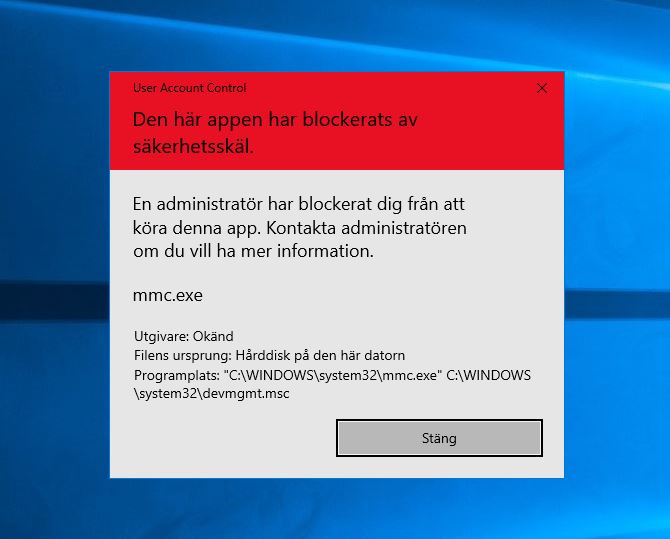

    Jag har nu följt anvisningarna och skapat en lokal användare som test. Tyvärr är situationen oförändrad. Jag kommer inte åt tjänster-appen eller enhetshanteraren, trots att jag ställt test-användaren som administratör. Jag kan inte heller felsöka något, samma som tidigare. Chrome fungerar som det ska men det är antagligen för att Cryptograph Services fortfarande har inställningen "local system account" från tidigare. (Som löser alla problem med appars internetåtkomst, men som tyvärr skapar dessa UAC problem)
    Bifogar bilder på de popup's som dyker upp:
    Bild ovan visar ett försök att öppna enhetshanteraren.

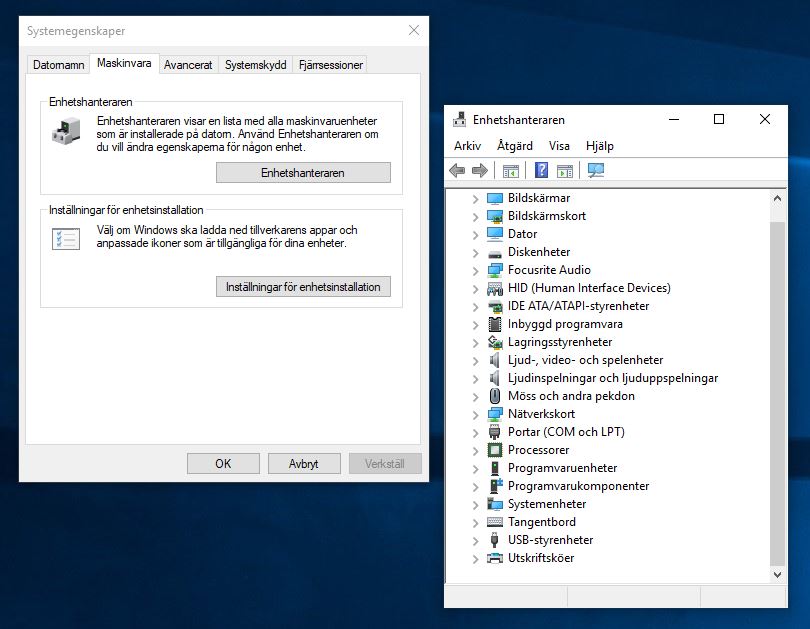

    (Däremot kan jag komma åt enhetshanteraren via "skapa en återställningspunkt")

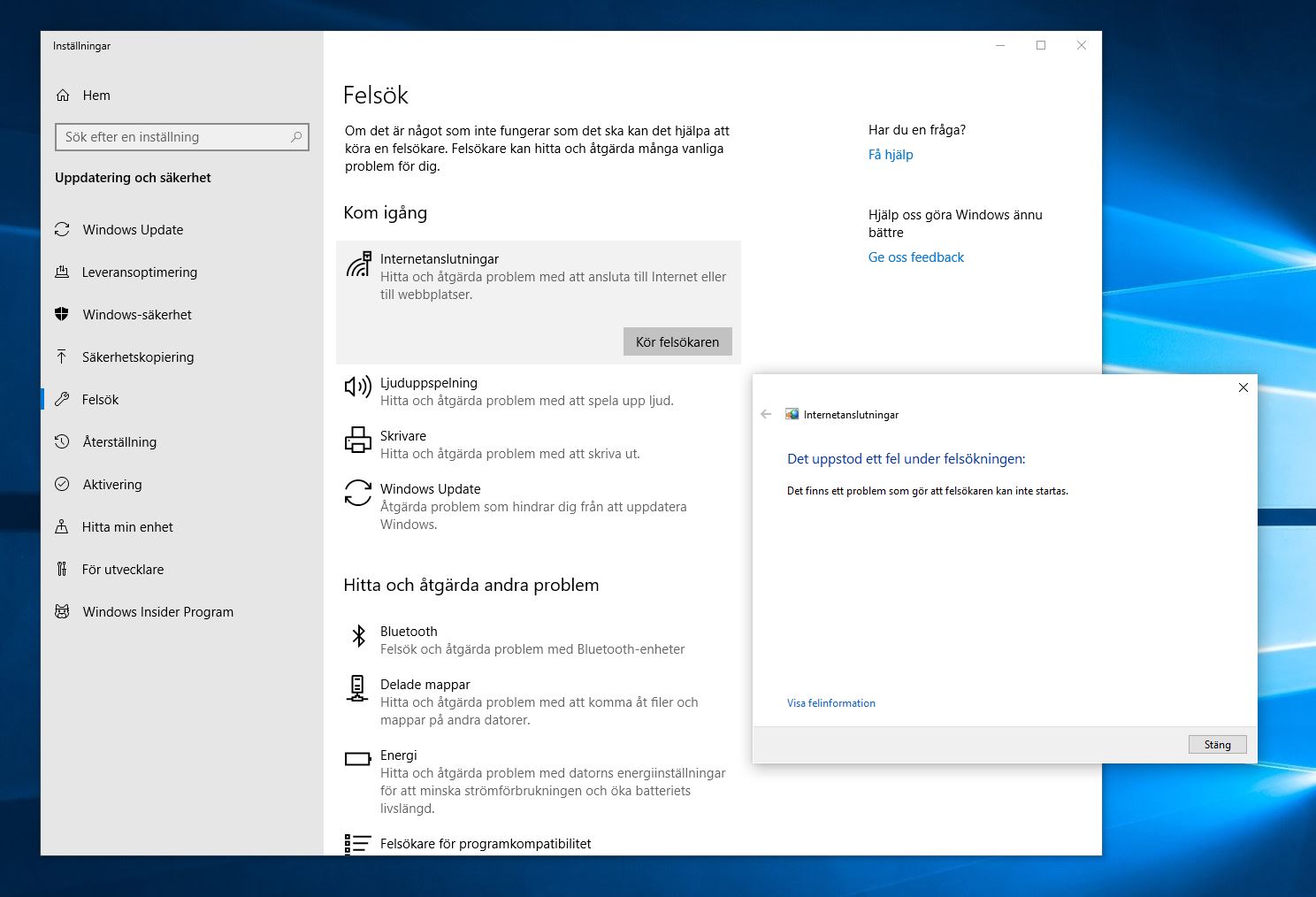

    Men felsökning går inte oavsett vilken felsökare jag väljer:
