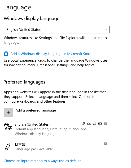

Jag har 3 språk i min språklista: Engelska, svenska och japanska. Mitt display-språk är på engelska och det använder även svenskt tangentbord, alltså finns det ingen anledning för mig att ha kvar svenska som ett språk på min dator. Men jag lyckas inte ta bort det. Jag har kört "Lpksetup /u" men den låter mig inte radera svenska för att "Language is the system language". Men det är ju inte det! Absolut allting står på engelska! Hur ska jag ta bort det?

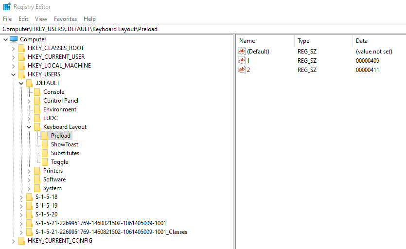

    1. Först och främst så vill jag att du gör en**back-up på registret**. Efter du har gjort detta så vill jag att du går vidare till nästa steg.
    2. Följ dessa steg för att ta bort det svenska språket för tangentbords-layout:
    1. Öppna Registry Editor genom att trycka på Windows-tangenten + R > Skriv regedit.
    2. Gå till Computer\HKEY_USERS.DEFAULT\Keyboard Layout\Preload
    3. Hitta register-nyckeln för det svenska tangentbordet: sv-SE: Swedish (041d:0000041d) och Radera.
    4. Starta om din dator och se om det fungerar som det ska.

    Eftersom svenska inte syns i den skärmbilden du tagit från inställningar så vill jag att du installerar svenska på datorn igen och sedan tar bort det för att se om det gör någon skillnad, det kan vara så att något gick fel under borttagningen och att det är därför det inte fungerar. Du har nog redan koll på hur man gör det men jag skriver stegen för säkerhets skull. Eftersom du har datorn på engelska så skriver jag vad de olika menyerna och inställningarna heter på engelska istället för svenska, om du hellre vill ha det på svenska så är det bara att säga till.

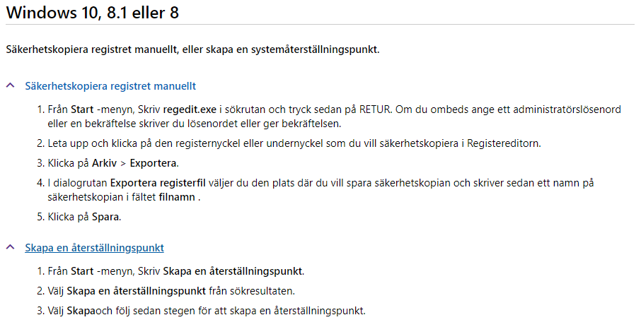

    Starta därefter om datorn och se om det är borttaget nu. Om det här inte fungerade så kommer vi att behöva ändra i Windows register. Då ändringar i registret kan orsaka problem om man skulle råka göra fel så vill jag att att säkerhetskopierar registret så att vi har en återställningspunkt att gå tillbaka till om det skulle behövas. Du kan läsa om hur man skapar en återställningspunkt här.
    Låt mig veta om det fungerade att ta bort språket den enkla vägen och om inte, när du gjort en återställningspunkt så att vi kan fortsätta.

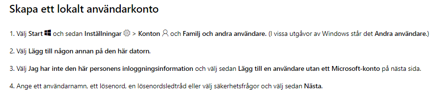

    Jag vill också att du testar att skapa en ny lokal användare på datorn för att se om Norskan följer med dit eller om det håller sig till det kontot du använder nu.
    För att skapa en ny lokal användare så gör du såhär:
    Låt mig veta hur det här fungerar. Ha en fin dag!😊

    Nu hände något konstigt. Lyckades få bort svenskan och det stannade borta i nån vecka men nu när jag startar upp datorn... Så har jag helt plötsligt ett norskt tangentbord!! Det är jättekonstigt, jag har aldrig laddat ner norska förut men nu dyker det upp automatiskt iallafall. Till skillnad från svenska så dyker norskan inte upp ihuvudtaget i Lpksetup /u.
    Tänker att det borde fungera att följa samma steg men så här ser det ut i regedit. Jag kan inte se någon register-nyckel, den siffran som står i "data" matchar inte register nyckeln för bokmål norska (00000414 var nyckeln jag hittade).
