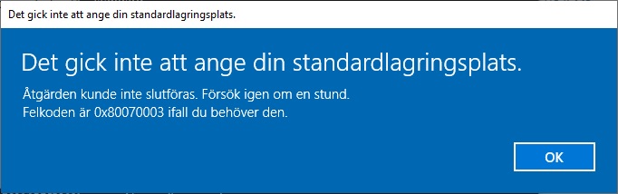

Det går inte att ändra "Nya appar sparas i:" !!!
Jag får då ett ERROR MEDELANDE.

    Bra att du delade med dig av så mycket information redan i trådstarten, då vet jag vad du testat redan. En skillnad i ditt fall mot de trådar du länkat är att du fått ett annat felmeddelande, 0x80070003indikerar att där kanske är ett problem med Windows Update som behöver åtgärdas. Har du haft samma felmeddelande hela tiden eller har det skiftat?
