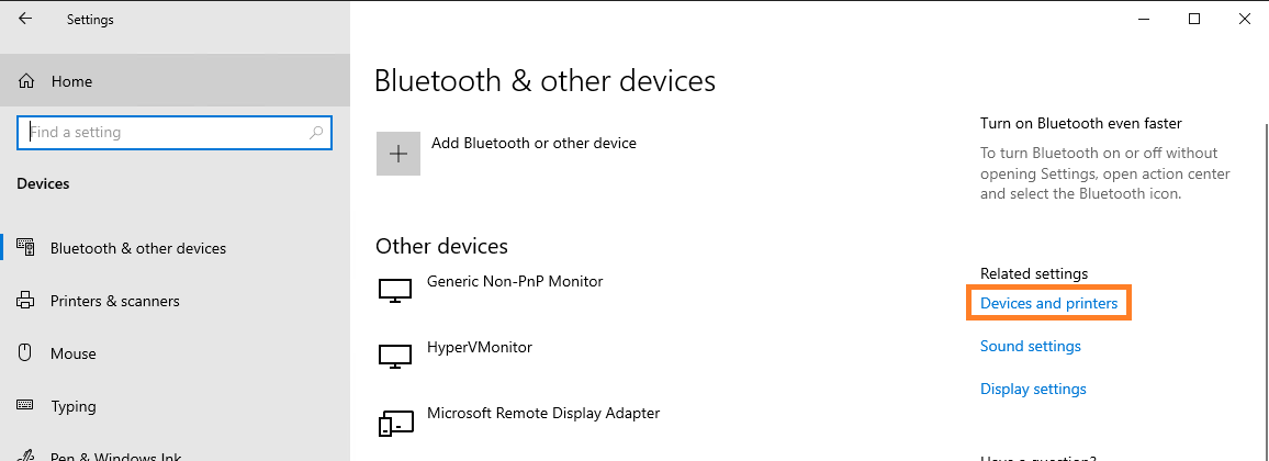

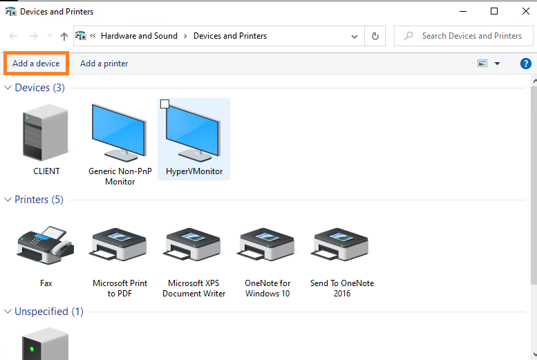

    Du kan försöka lägga till tangentbordet manuellt. Öppna Inställningar> Enheter> Bluetooth och andra enheter på din Windows 10-dator.
    Till höger (eller längst ner, om din inställningssida är smal), klicka på länken Enheter och skrivare. Detta tar dig till den gamla kontrollpanelen. Här har du länken för att lägga till en ny enhet.
    Se till att tangentbordet är i parningsläge och klicka på lägg till en ny enhet. Om du uppmanas att ange en PIN-kod kan du prova en dummy-kod som 1234 på både din PC (med ett annat tangentbord) och Bluetooth-tangentbordet.
