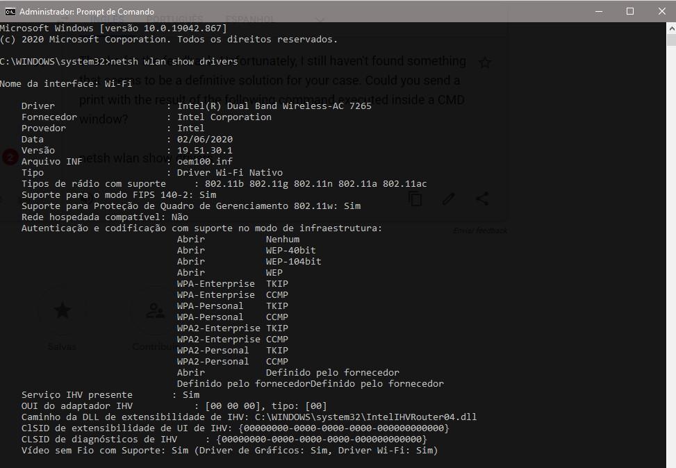

    Tack för feedbacken. Tyvärr har jag fortfarande inte hittat något som verkar vara en definitiv lösning för ditt fall. Kan du skicka en utskrift med resultatet av följande kommando som körs i ett CMD-fönster?
    netsh wlan visa drivrutiner
    Det kommer att se ut ungefär som bilden nedan, men min skärm är på portugisiska.
