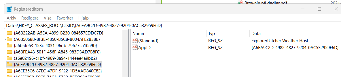

    Tyvärr strular avinstallationen. En av lösningarna är att ladda ner programmet igen. Installera, byta namnet på EXE filen till uninstall och köra den. Jag känner mig obekväm med detta. Uppenbart har jag haft programmet installerat men förhoppningsvis inte "aktiverat". (Har kontrollerat med datorbyggaren) Efter en del trixande har jag fått bort programmet men det ligger ändå rester i registret.
    Jag vill rensa bort alla rader/värden med ExplorerPatcher. Om jag söker upp dessa raderna, är det nyckeln på vänster sida som ska raderas eller räcker det med värdet i det högra fönstret?
    Något annat sätt att fullständigt bli av med ExplorerPatcher?
    Eftersom Windows läser in registret, så är jag rädd att det blir fel igen när jag ska göra ett nytt försök att uppdatera datorn om det finns en endaste rad med ExplorerPatcher.

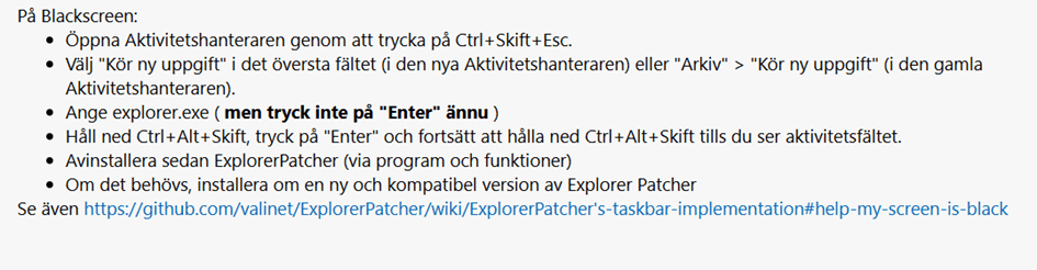

    Ja, ExplorerPatcher är ett typexempel på program som är inne och fixar långt in i Windows och därför kan orsaka allehanda problem. Avinstallation rekommenderas.

    Hej igen.
    Upptäckte att jag har ExplorerPatcher installerad. 22000.675.45.4. När jag letade på nätet efter lösning, så hittade jag detta tips men trodde inte att jag hade ExplorerPatcher installerad. Trodde det var en lösning när man uppdaterade från Windows 10 till 11 och jag har alltid haft Windows 10.
    Kan det vara detta som stökar?
    Behövs patchen om, vilken version ska jag ha?
